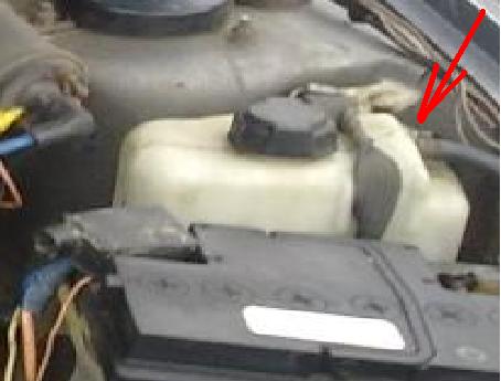

      8 января 2013 в 20:16 Гілками Прикріплені файли (0 завантажити)
ДЛЯ начала пробей сверлом отверстие показано красной стрелкой - дефект всех бачков ВАЗ, ГАЗ, ПОТОМ БУДЕМ думать дальше

Евгений1968 08.01.2013 20:16 пишет:
В системе давление 1,2 АТИ номинальное. Какие отверстия, Вы чо?
Тут в радиаторе никакого клапана, как в старых карбовых машинах, нету. Клапан в крышке бачка. Он и стравливает избыточное давление.
Поменял и бачок и пробку , но проблема осталась . Можно сказать что она не вылевается , а сочиться . Мне не понятна физика процесса - это конденсат , или что ?
У меня, если честно, тоже чуть сопливит, слегка влажно возле крышки. Но я забил. Когда сбрасывает пары, они просто конденсируются. Ну раз в полгода долью грамм 50-100. Да и то, помоему можно не доливать, т.к., похоже уровень после определенного момента уже не опускается, т.к. для конденсациии паров достаточно становится свободной внутренней поверхности бачка.
ЗЫ: Кстати, посмотри внимательно качество резьбы на крышке и на самом бачке. В месте соединения половин могут быть остатки от литья или штамповки. Что-то вроде заусенец. Я так как-то новую крышку купил, из-за этих дефектов (на крышке говеной) резьба хреново держала - ее и сорвало. Обработал потом надфилем. Позже, правда, крышку эту поменял - клапан там тоже не фонтан оказался.

maksma 08.01.2013 23:24 пишет:
У меня уходит больше , но не критической случай . Конечно пробивать отверстие нельзя
парни! не тупите на картинке тонкий шланг вентиляции радиатора идёт в бачёк...так вот он у всех бачков З А Б И Т при литье, так понятнее? Снимаете тонкий шланг и прочищаете отверстие!

Евгений1968 10.01.2013 00:45 пишет:
... на картинке тонкий шланг вентиляции радиатора идёт в бачёк...так вот он у всех бачков З А Б И Т при литье, так понятнее? Снимаете тонкий шланг и прочищаете отверстие!
Ну, у меня бачок родной, ничо вроде не забито, при прогазовке струйка из обоих шлангов есть. Какая связь с крышкой?
