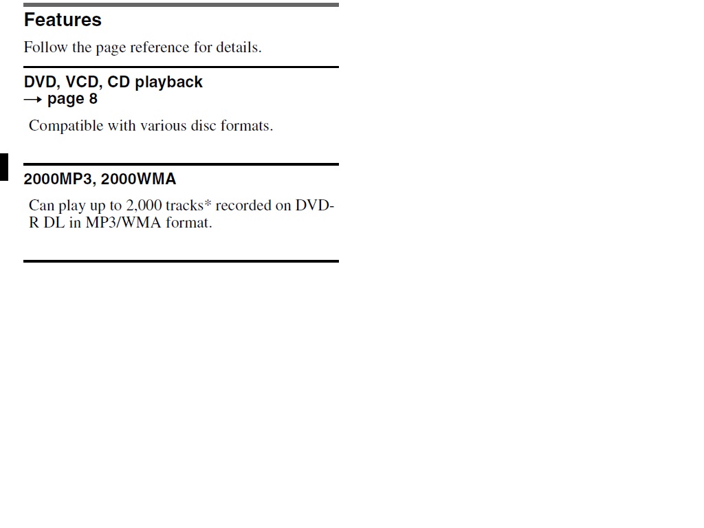

Re: Help:MP3 на DVD [Re: Громозека]
      6 января 2013 в 18:35 Гілками Прикріплені файли (0 завантажити)
Вот инструкцию надыбал:

Просто файлов на диск набросал и записал обычный "диск с данными"? Можно попробовать подсунуть ей _специализированный_ формат DVD-Audio, но чем его можно сделать, как записать - без понятия. Ну и предварительно имеет смысл поискать заветные строчки в спецификации на магнитолу...
Посмотрел инструкцию. Все должно работать "как есть": mp3 файлы должны читаться с Data DVD. имхо, не видя записанного диска гадать трудновато.

Судя по инструкции к магнитоле, она должна понимать ДВД в формате UDF Bridge. Это такой переходной формат, популярен был в конце 90-х, для совместимости дисков, записанных на компе, с бытовыми ДВД-плеерами.
Теперь осталось найти соотв. галочку в Nero и спробувать ще. ДВД с мп3 писать как данные, не как ДВД-Аудио. Все в папках должно находить - сливать в корень не обязательно. Магнитола понимает до 256 папок, включая корень диска, и до 2000 файлов, включая сами папки и пустые папки. Рекомендуется не увлекаться длинными именами файлов. Да и названиями на русском я тоже не советую использовать. В общем - трогай, сказал Штирлиц! (к)
