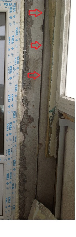

Посоветуйте, чем заделать щель между бетонными плитами (см. фото)? Пена + штукатурка, какие еще есть варианты?
Фото со стороны балкона, ширина 1-1,5 см (стык плит), сквозная (со стороны кухни ширина пару мм).

паклю забей туда, и потом замаж раствором если по старинке, Можно и пеной

можно наклеить стиродур на всю ширину бетона, от двери до окна, а потом уже затянуть его шпатлевкой

Есть ремонтные смеси по бетону. Например Скрепа М500. Возможно дороговато, но надежно.

Все очень просто. Возьми паклю строительную. Купи немного обычного цемента. Цемент разведи водой в ведре до консистенции жидкой сметаны. Клочки пакли смачивай этим раствором и с помощью шпателя нафаршируй трещину. Потом зашпатлюешь когда просохнет.

Я заделывал полиуретановым клеем-герметиком фирмы Sika, покупал в леруа мерлене, только он идет в мягкой упаковке под шприц-цилиндр. Чем его преимущества он эластичный даже после засыхания и очень крепко держится.

Онли пена. Не одна строительная смесь держаться не будет из за разности температурных режимов наревания-замерзания материалов пена луше всего себя зарекомендовала посмотри на свои металопластиковые окна.

судя по фото балкон у Вас холодный, щель задуйте пеной, но наклейте на всю бетонную часть со стороны балкона полоску экструдера толщиной милиметром 40-50.

задуть пеной, излишки выковырять, насовать паклю с цементом как тут советовали, и сверху красиво заштукатурить
сильно пеной не увлекаться - звуки с улицы все будут слышно, чем больше цемента, тем лучше будет звукоизоляция

Можно сделать по технологии наших теплых швов в панельке, трехкомпонентной герметизации.
Расчистить.
Паз в стене заливается пеногерметиком, заполняющим внутришовные полости (макрофлекс к примеру)
На не застывший герметик укладывается пенополиуретановый уплотнитель (Вилатерм) и покрывается специальной водоотталкивающей мастикой (Гермобутил или атакамаст например)
