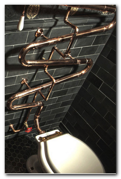

      10 января 2013 в 19:56 Гілками Прикріплені файли (0 завантажити)
Вот нашёл неплохое решение по подводкам ))))

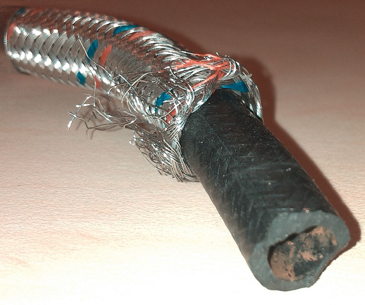

      13 января 2013 в 22:28 Гілками Прикріплені файли (0 завантажити)
Для теста расковырял целую/рабочую подводку, пробег 5 лет. Холодная вода.
Итого:
резина очень даже мягкая и не задубевшая...
оплётка очень качественная - ели вскрыл...
опрессовка тоже ничё так - пытался сломать - не получилось...
для себя сделал вывод, если подводка качественная и давление не 6-8 атм, то качественные подводки с оплёткой - вполне даже ничего... имхо у кого давление в водопроводе более 3-4 атм, стоит поставить редуктор на входе в квартиру... думаю он себя окупит, и это проще чем везде тулить высоконапорные трубопроводы...
И кстати вопрос - как вообще выглядят те подводки, которые рвутся и затапливают кучу квартир?
