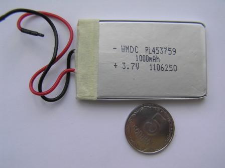

Не с мобилки потому, что при вскрытии корпуса может быть аяяй!!! Вы в глазном отделении время проводили? Не? А я недельку побыл и больше нихачу
А вот "с проводочками" примерно половина с защитой, ключевые буковки PCB
Например: PL503048+PCB
На материнке, канешна, шото имеется, но с литиййонными лучше перебдеть, чем недобдеть.

не включается потому что дохлый акум разряжен ниже напряжения необходимого для старта контроллра, просаживает питание. Можно вытащить акум и зарядить зарядкой типа "лягушка". Но это скорее всего поможет ненадолго.
бескорпусные li-pol продаются например в конторе мастак http://www.akku.com.ua/
с мобилки с воплне хорошо подойдёт любая li-ion батарея с контроллером, только не нокия! (они без контроллера)
li-ion живёт всреднем немного дольше li-pol но и стоит чуть дороже. По ёмкости можно постаить и побольше - главное чтобы влезло по габаритам.
Главное условие - напряжение зарядки не должно превышать 4.2в, если превышает - впаять в цепь зарятки дополнительный диод последовательно с разъёмом зарядки.

      11 января 2013 в 09:37 Гілками Прикріплені файли (0 завантажити)
Здесь например типичные образчики.
