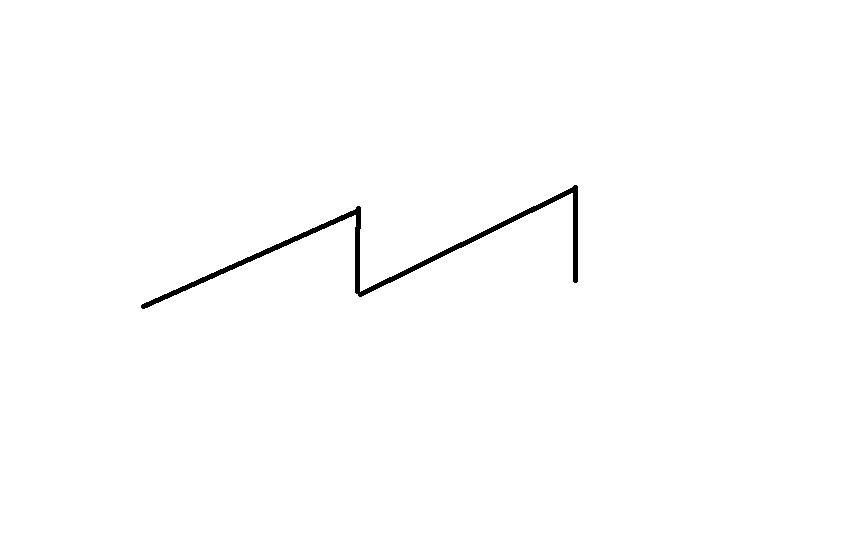

Да, кстати о фарах. Есть один вопрос, чтоб не создавать новую тему. Ночью на дороге проблем со светом у меня нет (не знаю как у встречных). Но когда ставлю ночью машину в перед к бетонному забору вижу такой рисунок верхней границы света фар. (См. рис.1). Это правильно, или не правильно и надо отрегулировать. Машина из профиля.
Рис.1

ці "галочки" нормальні для галогених фар

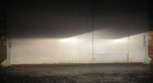

О, типа вот так. (фотку нашел на лаччети-клубе) Получается это не баг?

oleksa 11.01.2013 23:44 пишет:
фух, успокоиили, я уже думал, что надо опять к официалам ехать, и носом тыкать.

"Галочки" - не бага, а фича. Для освещения правой обочины.
