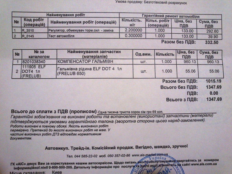

Лопнул задний болт защиты моторного отсека. Ща еду забирать из ремонта. Гарантийный случай как ни странно, в итоге 15 грн за мойку.
Еще наконец то оформили гарантийную замену на скрипучий регулятор тормозных усилий. Заказали, перезвоният когда приедет. Заодно получится бесплатная замена ТЖ раз в 3 года.
АП: Вот, забрал, сижу с пивом дома в обнимку Заодно смазали опять регулятор, машина по звукам от подвески - как только что с салона. АИС-Автокрай оказывается не так и плох, только кофе не наливают . Заодно посмотрел на "плейлист" гарантийных замен годовалого Эмгранд ЕС7 10 пунктов ... в том числе передние амортизаторы.
я ж говорил, что ничего страшного, логан выносливый
там же вроде не регулятор скрипит, а в задних барабанах сверчок, я даже видео выкладывал в этой ветке де то
Сообщения: 41811
С нами с 03.08.2001
Re: А что может ВДРУГ начать стучать спереди в Логане(+) [Re: Ant-ua]
      15 января 2013 в 21:40 Гілками
Скрипит регулятор, скрипит то же погугли. Просто его скрип воспринимается как стук неопределенно где сзади, в силу крепления на кузове. Я месяца 3 перекладывал вещи в багажнике, чтоб не каталось ничего и не стучало
Проблема стара, как сам Логан, но Рено видимо проще решать вопрос гарантийной заменой на одной из нескольких сотен а то и тысяч машин, чем переделывать конструкцию регулятора. Он еще и без всякого скрипа заклинивает довольно часто в открытом положении Скрипа нет, и проблемы нет
Змінено Maks_on_Escort (23:19 15/01/2013)
Сообщения: 41811
С нами с 03.08.2001
Re: А что может ВДРУГ начать стучать спереди в Логане(+) [Re: Maks_on_Escort]
      21 февраля 2013 в 20:59 Гілками Прикріплені файли (0 завантажити)
вот и заменили -
вот и заменили -
