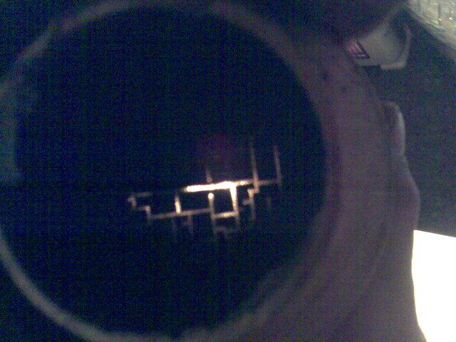

      24 января 2013 в 12:15 Гілками Прикріплені файли (0 завантажити)
Вот катализатор внутри " На просвет" его пробег на машине 100000 км.из которых 60 тыщ америка 40 украина.
