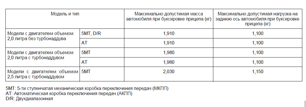

Сообщения: 6878
С нами с 17.09.2012
Re: Посоветуйте машину, чтоб тягать прицеп :) [Re: DimmV]
      6 июня 2014 в 14:21 Гілками Прикріплені файли (0 завантажити)
Допустимая масса прицепа Форестера.
