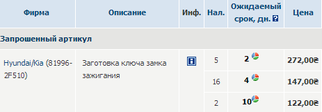

Да, кстати, заготовку никто не мешает поискать на ибее или где ещё. Я себе вот отсюда чуть не заказал, вовремя заметил, что у меня лезвие в зеркальном отражении выглядит относительно этого
