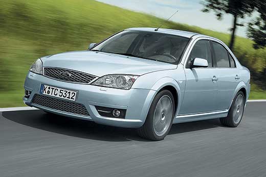

Re: такое может наблюдаться только при переменной + [Re: MadMax]
      7 мая 2005 в 02:07 Гілками Прикріплені файли (0 завантажити)
Если двигатель выключить , то все равно мигает или нет ,
если да - проводка , контакты и т.д.
При выключенном дигателе ничего не мигает. Все ОК!
Уточни какая машина и год , попробую схемы глянуть ,
может что удастся понять
Мондео 2.5, выпуск 03.2003
