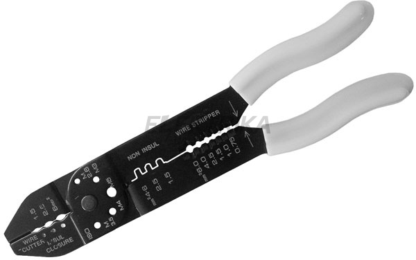

Собственно вопрос: смогу ли я обжать провод с медными жилами вот этим инструментом?
Добрый день.Собственно вопрос: смогу ли я обжать провод с медными жилами вот этим инструментом

наконечники такие:
наконечники такие:

этим нет

Krokokot 22.01.2013 12:27 пишет:
этим нет
прискорбно (с)
каким нужно?

Мирослав 22.01.2013 13:53 пишет:
Выбирай
там же мой инструмент как универсальный
будут еще мнения?

Он то может и универсальный, но не для таких наконечников. Они обжимаются по длине, твой инструмент слишком узкий.

раз
два
а шестигранник/квадрат - выбирай по нуждам.

shurken 22.01.2013 14:27 пишет:
этот момент меня тоже как-то озадачил... придется вернуть продавцу

такой подойдет? мне для ремонта в квартире, профессионально заниматься этим не буду, нужно бюджетное решение

если для ремонта в квартире (проводка, как я понимаю) - то я, на твоем месте, взял бы кольцевой под квадрат, вот этот. качественней жмет - результат без проблем лезет в распред коробки и прочие колодки.
тот который ты привел кмк будет немного плющить.
