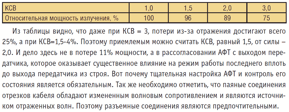

UW5EFY, какое расчетное входное сопротивление антенны? Предполагаю, что анализатором ее никто не мерял, но в данном случае это неважно, плюс-минус немного неважны для приблизительной оценки непоправимого ущерба, нанесенного некоторым рассогласованием, и можно взять предполагаемое значение в качестве действительного. Т.е. если антенна по расчету должна иметь 50 Ом, то есть две неоднородности - стыковка генератора (выхода радиостанции) с фидером и стыковка фидера с нагрузкой. Потери возникают и там, и там, часть электромагнитной энергии отражается обратно на генератор и схема защиты может сбрасывать выходную мощность, чтобы защитить генератор от повреждения. На практике - это тоже потери, хотя теоретически, конечно, они не имеют отношения к чисто потерям из-за рассогласования. В конечном итоге, смысл вопроса в том, что эти потери на практике несущественны по сравнению с выигрышем, полученным от использования полноразмерной направленной антенны против компромиссной резинки, кстати не факт, что хорошо согласованной.
UT4UDT, обратная волна затухает в фидере так же, как и прямая. По этому если рассматривать КСВ с точки зрения генератора, то правильно мерять его "снизу", до фидера (получим отношение пока еще неослабленной прямой волны к уже затухающей обратной) - как оценка согласованности антенны, конечно, эта цифра ни о чем не скажет, зато при достаточной длине и достаточно малой толщине фидера очень легко получить почти ровно единицу.
Но если серьезно, при КСВ=3 теряется приблизительно 25% мощности генератора на рассогласование (чуть больше одного децибела всего лишь), что ничтожно в обычной местной связи. Вот впоиске нашел вырезку из "Антенн" Ротхаммеля.
UW5EFY, какое расчетное входное сопротивление антенны. Предполагаю, что анализатором ее никто не мерял, но в данном случае это неважно, плюс-минус немного неважны для приблизительной оценки непоправимого ущерба, нанесенного некоторым рассогласованием, и можно взять предполагаемое значение в качестве действительного
