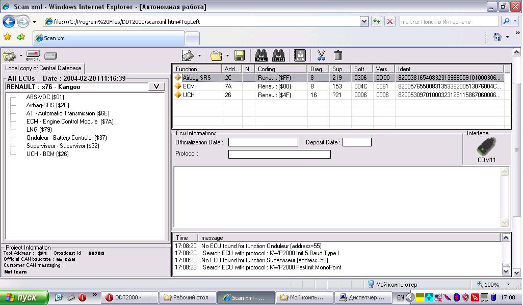

а по кенгам не подскажете, как блок впрыска увидеть? купил к-лайн, сконнектил с ддт2000 - видит мотор (блок ECM - 7А - его и ELM bluetooth видит, там полезных параметров - разве что давление в топливной рампе - сканмастером датчиков 17 берется), еще видит какой-то блок UCH - судя по гуглу, єто иммобилайзер? и эйрбэги видит через раз. Не подскажете, может ддт2000 как-то обновить, или как можно попытаться блок впрыска увидеть? заводится-то хорошо, но просто интересно стало) Рено Кенго 2005 dci 70 испанской сборки. Или можно в л.с. Спасибо
а по кенгам не подскажете, как блок впрыска увидеть. купил к-лайн, сконнектил с ддт2000 - видит мотор (блок ECM - 7А - его и ELM bluetooth видит, там полезных параметров - разве что давление в топливной рампе - сканмастером датчиков 17 берется), еще видит какой-то блок UCH - судя по гуглу, єто иммобилайзер

ни разу не смог сконнектиться с Кенгу - дизель.
с бензином проблем нет.
на Кархелп можно почитать подробнее, но там тоже пишут, что дизели 2000 и около читаются очень плохо.

естественно ... бош последний тупо не бере моторы у крафтера
а карманные игрушки дизеля не берут почти никакие

А по поводу DDT2000 - программу делала маленькая французская фирма. Фирмы больше нет,программу выложили румыны, так что если какой-то энтузиаст переведет,программа работает лучше через USB жаль immo в ней нет. Не все машины, нет Kengo new.может в новой версии есть в базе но поломать ее пока не получилось.В английской версии все понятно только выключать надо проавильно и аккуратно с разделом reprograming а то можно потом получить проблеммы

я в reprog и не лезу) Мне бы блок форсунок посмотреть, турбину там - инетерсно же, первый электронноуправляемый турбодизель у меня. ЮСБ-к-лайном законнектился, подскажите пожалуйста, куда смотреть-то, и что можно увидеть? Спасибо.
П.с. А какая самая свежая из поломанных версий проги ДДТ2000?
