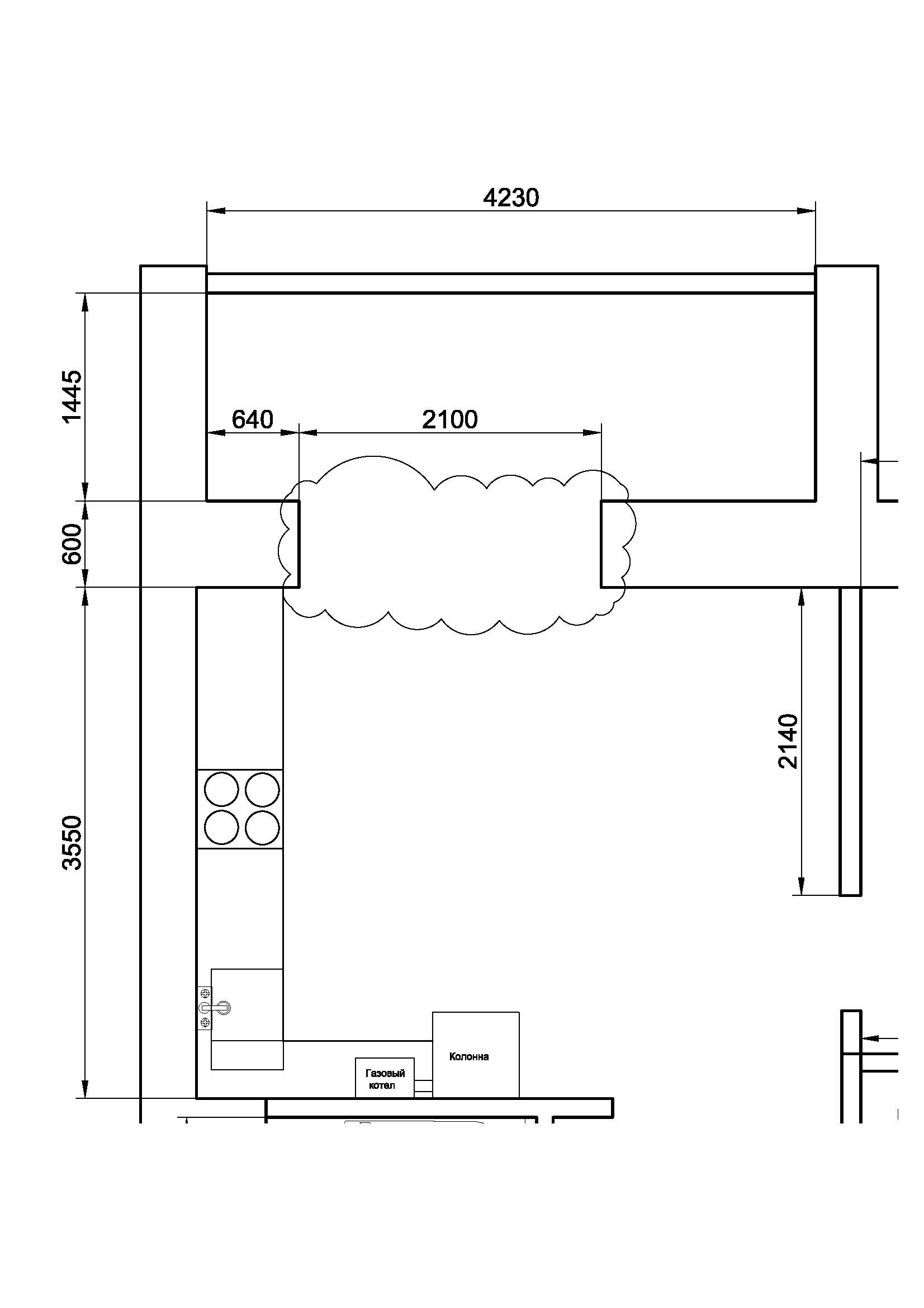

Вопрос в следующем: имеется квартира в новострое, по проекту лоджия шла с балконным блоком (окном и дверью) и с коэффициентом уменьшения для лоджии к=0,5, а по факту построил без блока и поставил на лоджии батарею соответственно коэффициент поменялся к=1, подскажите пожалуйста учитывается ли при подсчете площади проем (выделен облаком) который образовался вместо балконного блока?
Вопрос в следующем: имеется квартира в новострое, по проекту лоджия шла с балконным блоком (окном и дверью) и с коэффициентом уменьшения для лоджии к=0,5, а по факту построил без блока и поставил на лоджии батарею соответственно коэффициент поменялся к=1, подскажите пожалуйста учитывается ли при подсчете площади проем (выделен облаком) который образовался вместо балконного блока.

Да.
