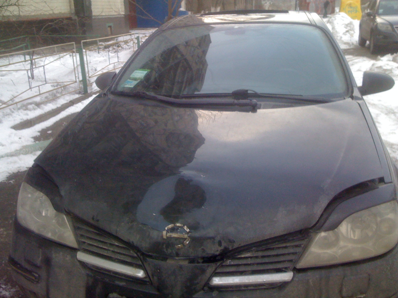

Здравствуйте форумчане.Попрошу оценить ремонт,желательно точно(+-100$)
Изначально автомобиль Ниссан Примера,2004 г.в. поучавствовал в небольшом ДТП,из-за чего,из-за халатности или каким-то дурацким стечениям,на ходу раскрылся капот-и...еще больше повредил авто.Помял незначительно участок крыши,разбил стекло люка,капот,крылья немножко порвались,там где петли,лобовое стекло покрылось миллионом трещин.Машина на осталась на ходу,все остались живы,а это произошло на 100 км.ч на оживленной Варшавке...
Знакомый,или практически родственник,посоветовал-договорился с другом,в итоге я к нему загнал авто больше 2-х недель назад.На Отрадном,на Донца(возле входа в Мамаеву Слободу какое-то захолустное недоСТО-АТП.С умным взглядом,Олежка(буду называть этого друга так)посмотрел на авто и выдал.-300 долларов работа+покраска 4700.Короче за все 7100.Абсолютно за все!
Потом в итоге понадобился новый телевизор(панель передняя)+направляющая бампера,так как оно не рихтуется! :042Хер с ним,купил я эти запчасти,рассчитывая,что работа будет стоить дешевле,но сегодняшний звонок поверг меня в трепет-500 долларов работа,и стоимость покраски увеличилась на 200 грн,итого 4900.В итоге рихтовка-покраска сборка 9000 грн.Плюс запчасти мне обошлись в 5200.
И это 20 дней работы,покраска вообще делалась на Академгородке где-то(наверное у такого же Олежки).
1)Капот (приобретен на разборке)-покраска,установка.
2)Лобовое приобретено новое,с датчиком дождя,молдинг новый прилагается-установка.
3)Панель передняя(телевизор)приобретена новая(дабы не терять время с рихтовкой старой)-замена.
4)Направляющая бампера новая(см.пункт 3)-замена.
5)Люк,куплен в сборе на разборке. Требуется очистка от осколков,снятие и установки стеклянной части.
6)Крыша,повреждения незначительные.Требует рихтовки-покраски(вполне возможно,локальной).
7)Крылья,2 шт.Были повреждены в местах крепления петель капота,разрыв метала ок.1-2 сантиметров.-рихтовка,покраска.
Как думаете,захолустное СТО без названия,во-главе с Олежкой,не акуели ли?Или это я,жлоб последний?

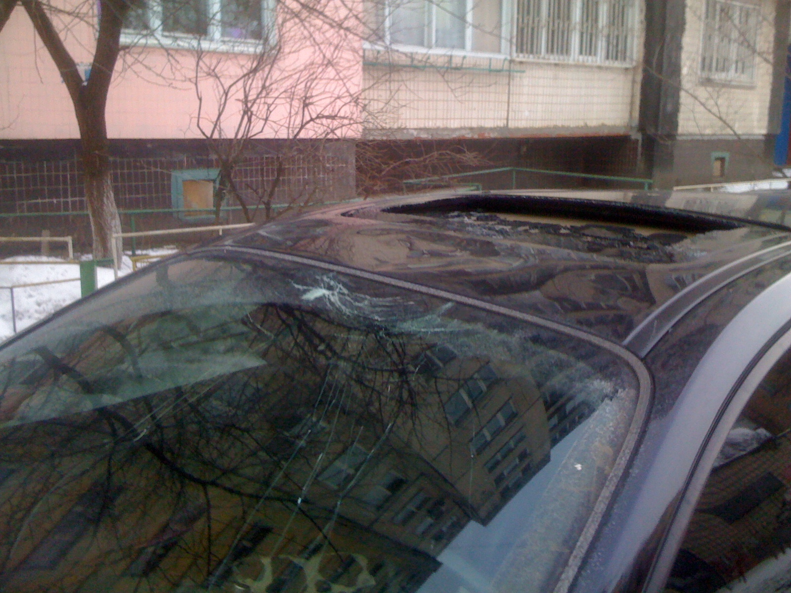

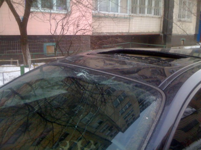

      29 января 2013 в 21:30 Гілками Прикріплені файли (0 завантажити)
Еще одно фото
Еще одно фото

если за все-все-все 9 000 - то не так уж и дорого

Здравствуйте. Начну с того, что меня зовут Олег и я являюсь владельцем небольшой мастерской на Академгородке. Если это Вас не смутило прошу ознакомиться с моим взглядом на ваши сомнения.
Из того, что видно на фото мы бы оценили этот ремонт так.
Капот покраска 1500грн замена 50 грн
Лобовое замена 350 грн
Замена панели на японских автомобилях, в 90% случаев влечет за собой сварочные работы и в 100% случаев демонтаж монтаж радиаторов. 600грн.
Люк: замена люка влечет за собой разборку салона 400грн.
Крыша 1500грн покраска, 600 грн рихтовка
Крылья 2шт.Покрасить крыло 1200грн. снять поставить крыло 150 грн, подкрылок 50 грн, рихтовка сварка 250 грн, итого за два 3300.
Приблизительная смета вашего ремонта без стоимости запчастей 7900грн.
Вероятно изменение суммы в большую сторону, потому что на фото не все видно, не посчитана покраска панели, (не известно надо ли красить и варить).
Необходимый срок работы 10 дней.
-- 1200
--300
--600
--200
-- 400
-- 2000 ( из того что видно на фото )
-- 2400
итого 7100 ... это на слух , с учетом того что не видно и

К сожалению, фото, предоставленные Вами, не дают точного представления о всех повреждениях... Нужны фотки зазоров между крыльями и передними дверями - для того, чтобы увидеть, не нарушена ли геометрия кузова. Кроме того, эти фото дадут более точное представление о том, что произошло с крыльями... они ведь не просто так сложились.
По тому, что видно:
- замена и покраска (с двух сторон)капота - около 1600-1700 грн., в зависимости от состояния приобретенного б/у капота;
- рихтовка и покраска крыши - около 2200 грн. Крышу красить только всю. Площадь большая, плюс горизонтальная поверхность - переход от старого ЛКП к новому сделать негде;
- замена люка - около 300 грн.;
- замена лобового стекла - 450 грн.;
- рихтовка и покраска двух крыльев - 3000 грн. за оба крыла;
- замена передней панели и усилителя бампера - около 600 грн.;
- скрытые повреждения - ??? (определяются после полной дефектовки авто). В данном случае возможно потребовались бы вытяжные работы на стапеле.
Итого, наша смета была бы на уровне около 8100 грн., и от суммы нужно вычесть скидку для клубиста. Итого - около 7500 грн.
Время на всю работу - от 7 до 10 дней.
с ув., Юрий.
