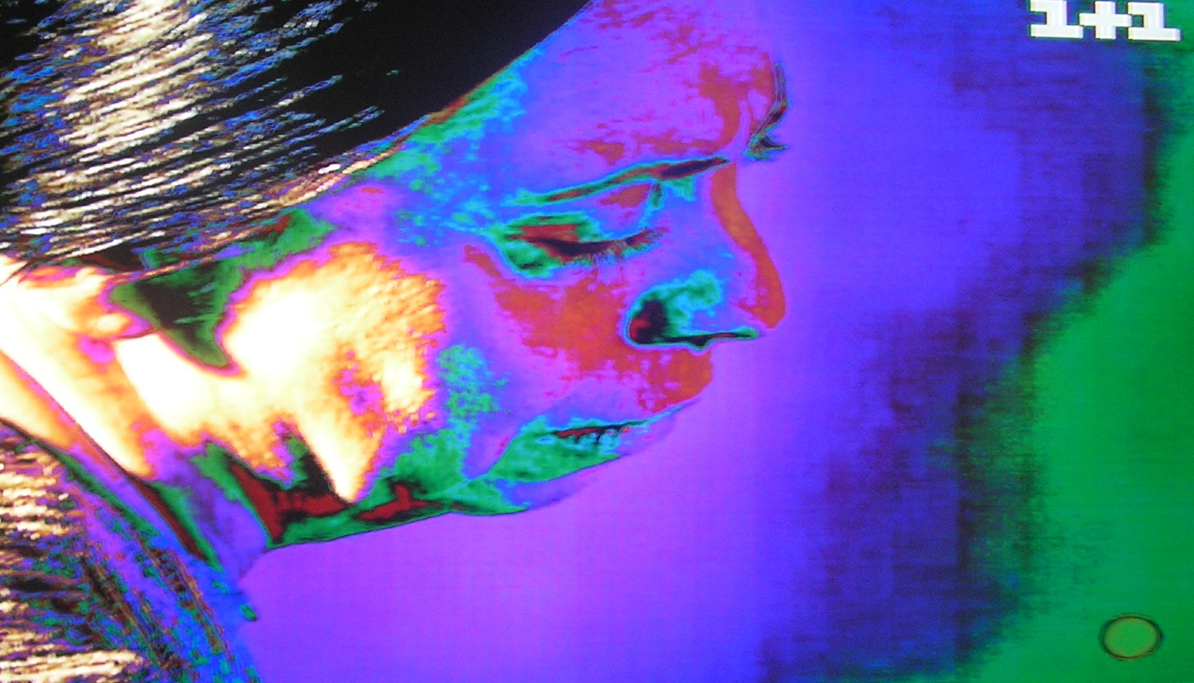

Камраден, подскажите
Тут трабла такая приключилась.. Ни с того, ни с сего, на экране стали искажаться цвета
Модель - Philips 37PFL8404 . Больше всего эффект проявляется при показе тёмных помещений при недостаточном освещении, когда картинка на улице, яркая солнечная - всё ОК. Сразу после включения 5-10 минут всё нормально, потом начинается, и дальше всё хуже , и потом как на фото со след. соообщения.
Может кто ремонтом занимается, или сталкивался с подобным - чем чревато? (Шлейф/матрица?)
ЗЫ. Репертуар на картинке плз не обсуждать )) взял первый попавшийся канал

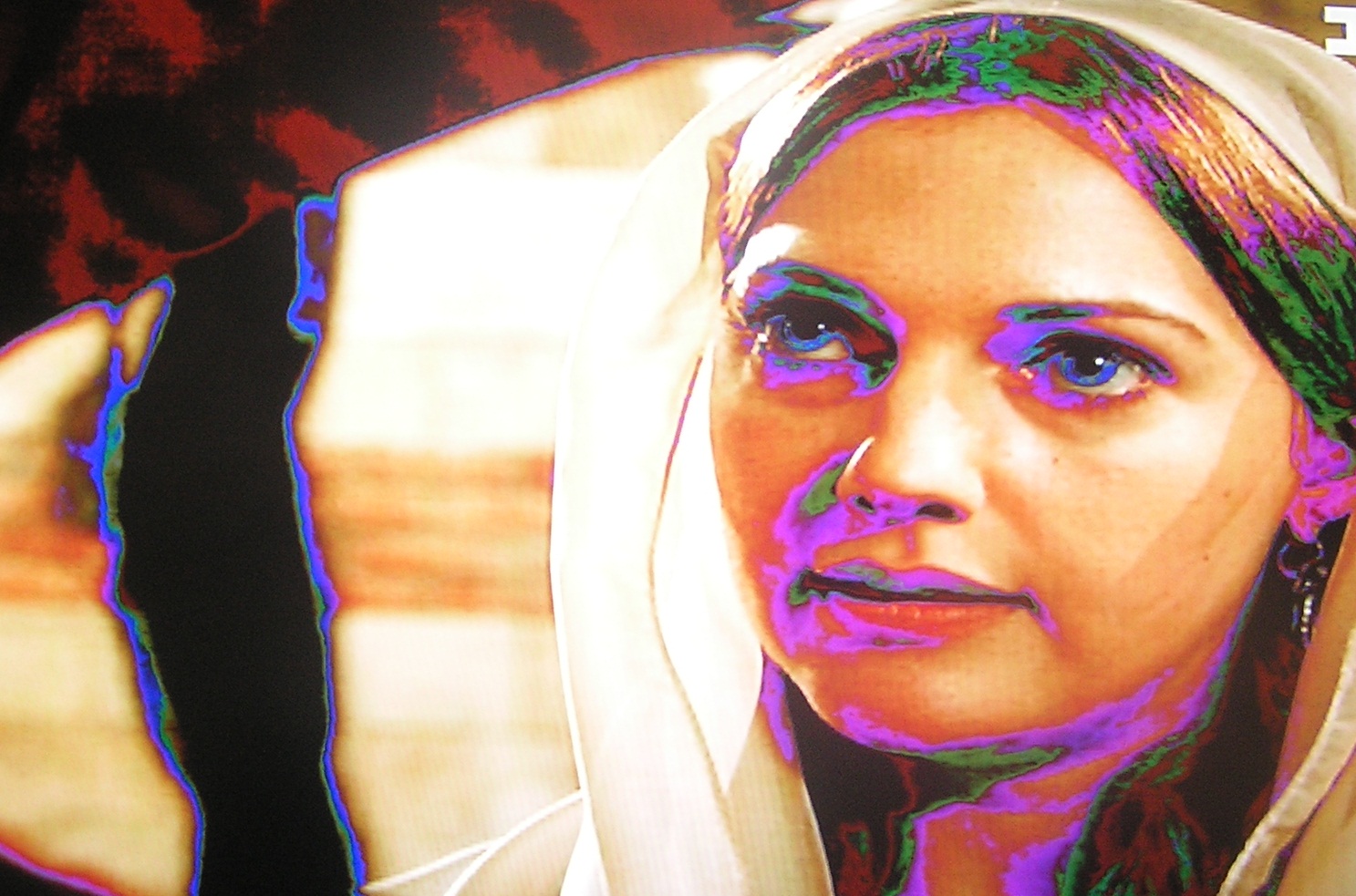

картинка 2
картинка 2

Было подобное. Мастера зови -сделает моментом. Мой самсунговсский мастер назвал этот эффект зеленым забором. На черном фоне потому что будет такая зеленая окантовка по одному краю ,а на очень светлом- розоватые разводы иногла появляются . Причина- там где то контакт ослаб в каком то штекере внутри, не до конца всунут . Сам не ищи -там их много а проблема в каком то конкретном.

Буду надеяться, что действительно проблема с контактом/шлейфом. Ибо про матрицу я и думать боюсь..
