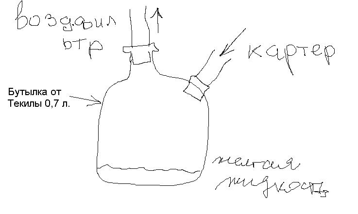

В поисках уходящего масла решил провести эксперимент - удлинить трубку, через которую вентилируются картерные газы в воздушный фильтр и поместил ее в бутылку. Проехал км 200-300. В бутылке осело грамм 30 желтой жидкости, обладающей следующими свойствами:
- бледно желтая и очень прозрачная (на эмульсию и близко не похоже)
- пахнет маслом
- не масляная (на ощупь)
- провенрить горит ли не получилось (не было спичек).
Что это ?
ЗЫ: ездил в городском цикле три дня. То есть с прогревами и т.д.
ЗЫ2: Антифриз не уходит.

Картерные газы ничто иное, как выхлопные, прорвавшиеся в картер между поршнями и гильзой. Только выхлопные содержат больше полностью сгоревшего топлива, а в картер начинает прорываться топливо-воздушная смесь еще на такте сжатия, поэтому картерные более ядовитые. Вода как раз один из продуктов сгоревшего бензина, из выхлопной тоже ведь капает! Но поскольку в картеных газах есть и бензин, и продукты полного и неполного сгорания бензина - они очень токсичны.
Выведеш трубку под капот - рискуеш сам отравиться, стоя где-нибудь в пробке. Лучше поставь в разрыв шланга отвода картерных газов простейший фильтр, канистрочку из-под масла, заполненую мочалкой из лески, канистра должна быть закрыта. Вся дрянь останется в ней, карб чистым будет.

      10 мая 2005 в 17:55 Гілками Прикріплені файли (9 завантажити)
Примерно вот так?
Примерно вот так.
