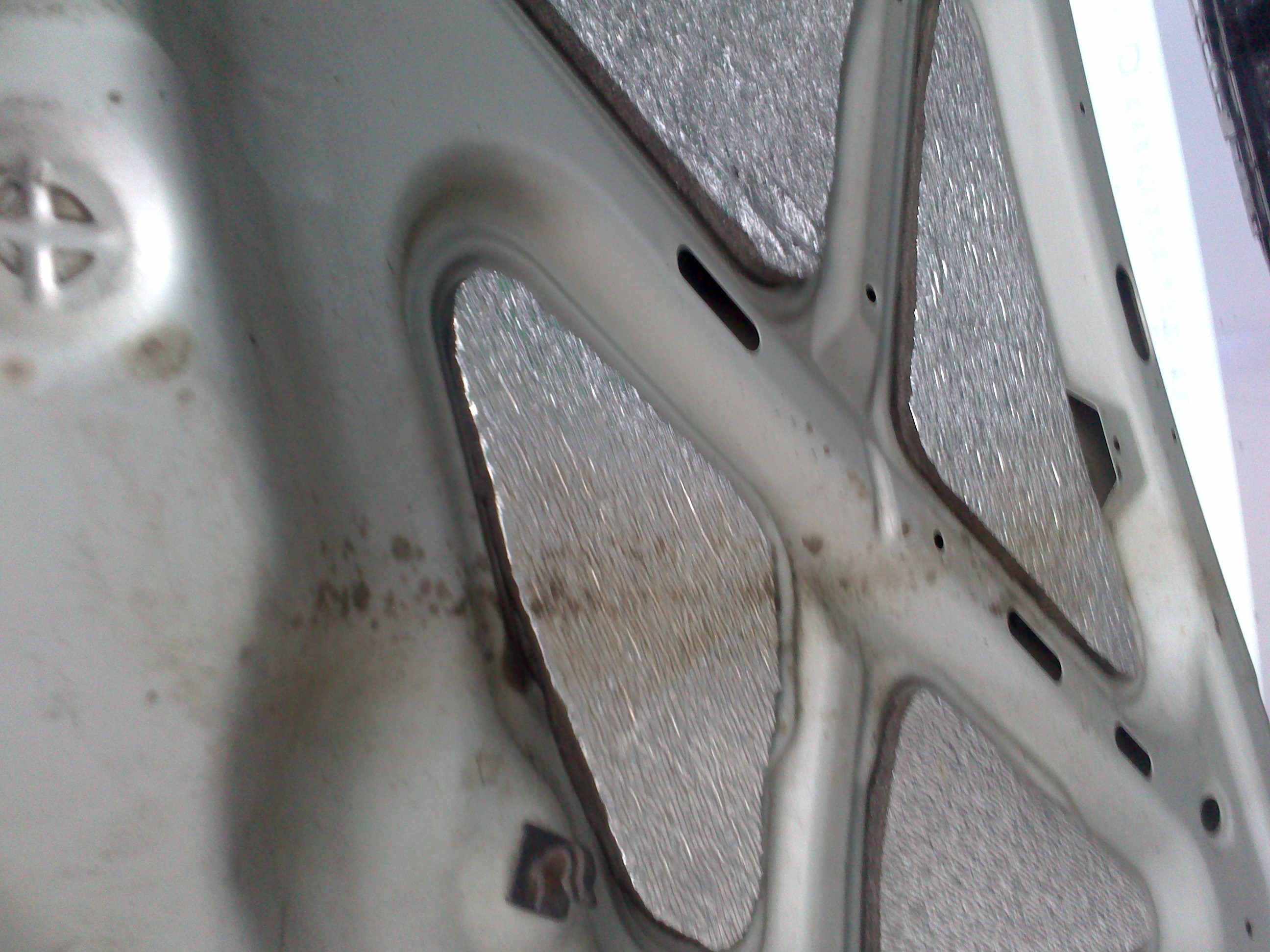

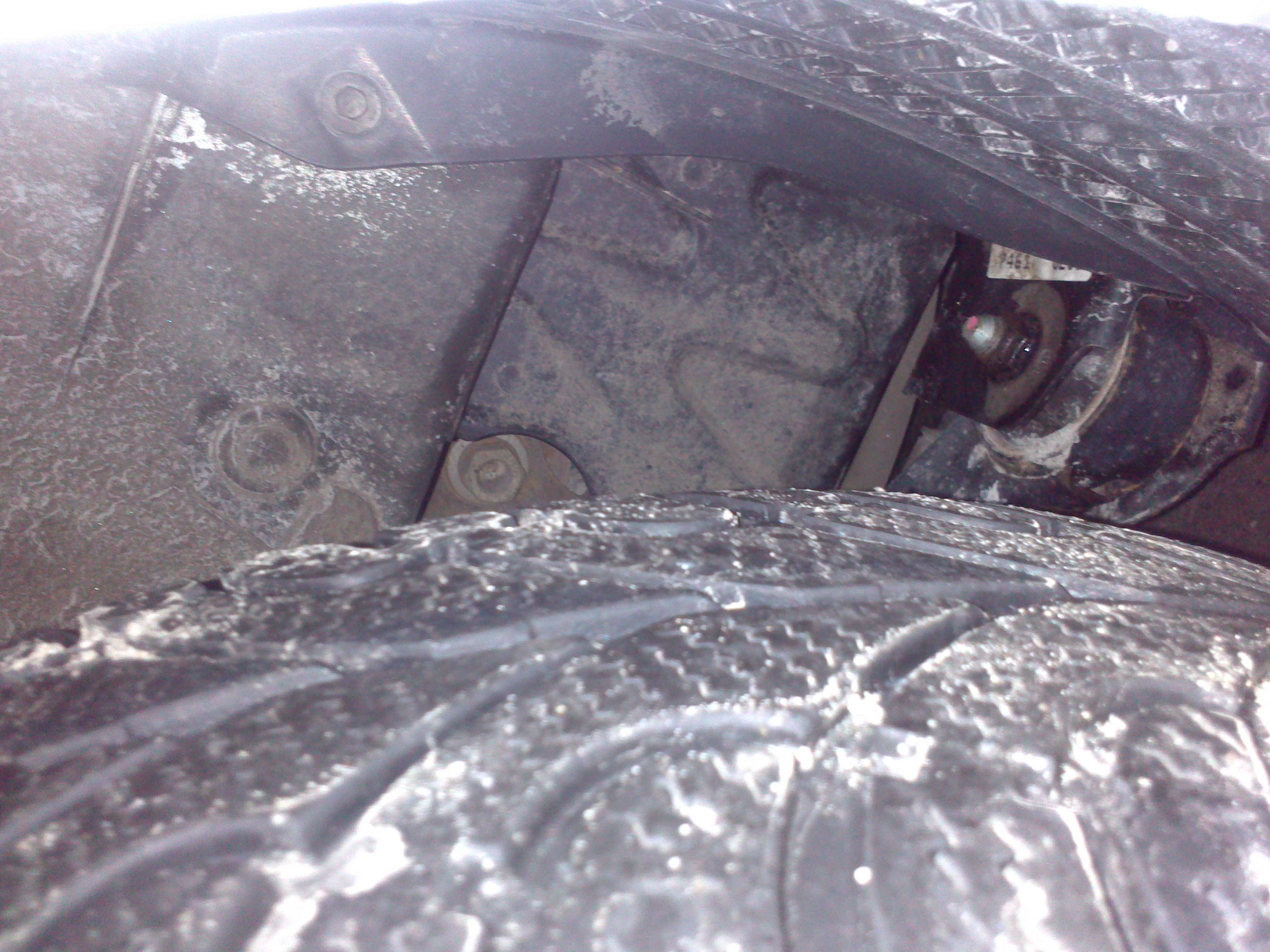

      5 февраля 2013 в 06:18 Гілками Прикріплені файли (0 завантажити)
Этой осенью,с приходом дождей и сырости начали усердно пищать ремней,в часности ремень гидроусилителя.(все ремни менялись летом на АТЛ).Был слишен писк после проезда луж,а ремень гидроусилителя пищал на вывороах и поворотах.В гараже удалось определить,что при вывороте руля шкиф гидроусилителя тормозит,а ремень по нему "шлифует и визжит".Поначалу думал,что накрылся какой-то подшипник в механизме гидроусилителя,но сначала решил заменить ремень.Поставил Контитеч,свист и писк на время ушел.Пару дней назад,когда появились лужи,все началось заново.Но возможно все не так плохо,так как скорее всего и шкивы и ремни в порядке,на них залетает вода из под колеса(в арке есть "дырка",через которую видно шкиф и ремни).Смотрите на фото.
Вопрос-подскажите пожалуйста как и чем правильнее всего закрыть это отверствие?

      5 февраля 2013 в 06:20 Гілками Прикріплені файли (0 завантажити)
Как результат ..
Как результат .

я бы подкрылки поставил, если не стоят.

Нет,ремни натянуты отлично,и после замены не проскальзывал,пока не появились лужи..Там же видно,что с ремней вода летит,а ремни(в часности гидроусилителя) влажные.Как не натягивай-не поможет.
Закрыть подкрылками вариант глобальный и финансотребующий,а я ищу способ временно аккуратно закрыть отверствия,безо всякуих саморезов и тд.

На моей тоже на ремень вода с дороги попадает, старый ремень тоже от сырости пищал. Поставил ремень, внутренняя часть которого не гладкая резина, а покрытая каким-то ворсом. Не пищит, даже при попадании воды. Кстати как-то видел в Епицентре аэрозоль в баллончике для ухода за приводными ремнями, сам не пробовал, но а вдруг помогает.

У меня такой лежит,типа кондиционер для приводных ремень,как бы устраняет пробуксовку ремней-на деле туфта)

можно вырезать из плоской резины "лопух" с соответствующими прорезями. когда-то делал такую штуку на "ростовскую" нексию, на нынешнюю ("узбечку") не делал, но на московском нексия-форуме даже выкройка когда-то была. идея "лопуха": паз для тяги, а размер и форма вырезов по контуру выбраны так, чтобы "лопух" держался на месте.
