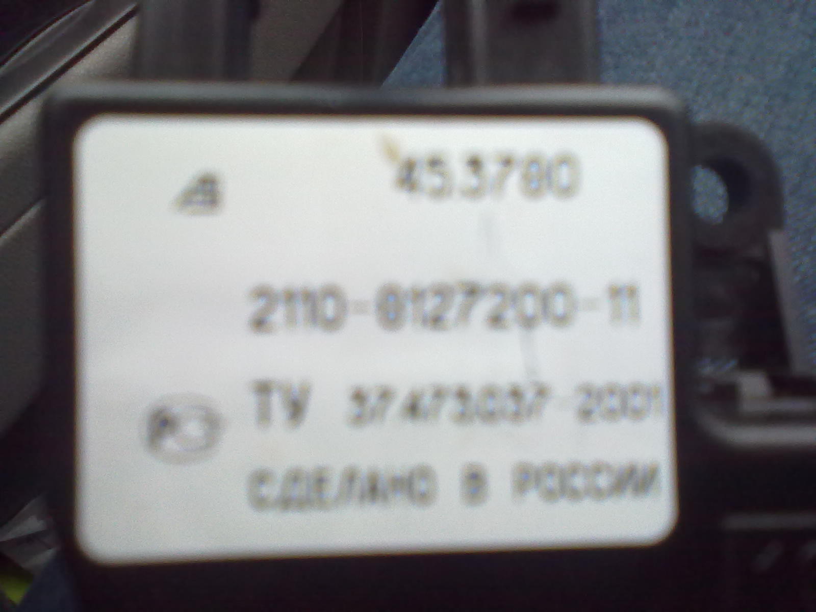

На моей Приоре (без кондиционера) перестала греть печка (дует только холодный воздух)...почитав форумы, оказалось что в большинстве случаев выходит из строя моторедуктор заслонки печки (тепло/холодно). Проблема стояла в том, что продавцы автозапчатей толком незнают подходит ли моторедуктор заслонки печки от ВАЗ 2110, или он идет оригинальный на Приору. Так, в интернет-магазинах моторедуктор для Приоры идет по каталогу как 2170. Поехав на сервиз, оказалось что мастера тоже толком незнают, подходит от ВАЗ 2110 или нет...Привожу перечень работ которые надо сделать при замене моторедуктора: снятие поводков дворников, снятие накладки ветрового стекла, снятие шумоизоляции в моторном отсеке со стороны водителя, самое сложное это вытащить трапецию дворников ну и открутить 3 самореза на которых держится моторедуктор заслонки печки. Фото редуктора который стоял черного цвета маркировка детали 2110-8127200-12. Под замену пошел моторедуктор с маркировкой детали 2110-8127200-11. Отличие в том что в заводском пластиковый шток который крутить заслону, а под замену я купил с металическим штоком. При разборке моторедуктора выяснилось что на пластиковой шестиренке сломался 1 зуб, поэтому на том месте моторчик и застопорился.

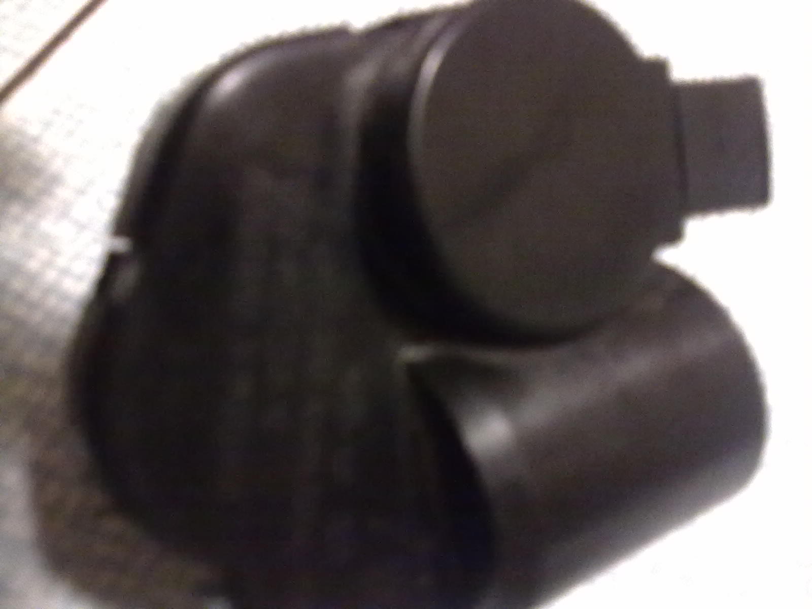

      9 февраля 2013 в 19:24 Гілками Прикріплені файли (0 завантажити)
Фото моторедуктора заслонки печки что стояла с завода.

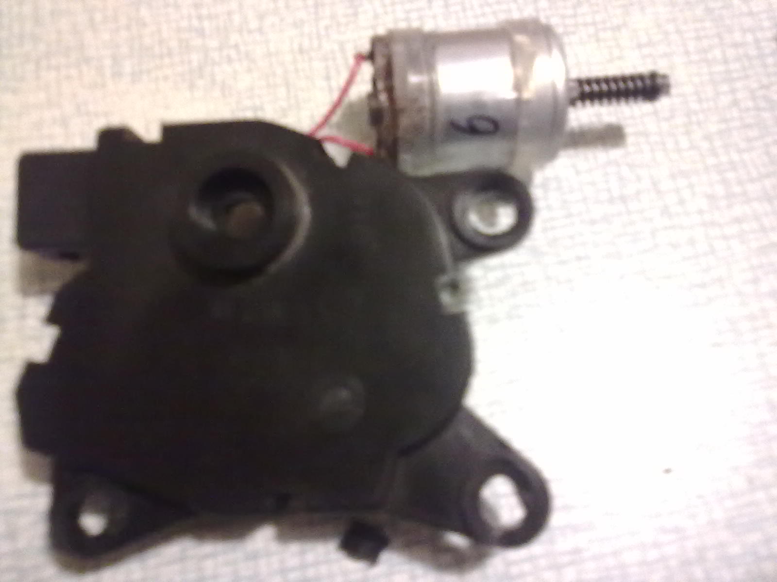

      9 февраля 2013 в 19:25 Гілками Прикріплені файли (0 завантажити)
Фото разобраного моторедуктора, который шел с завода № 1

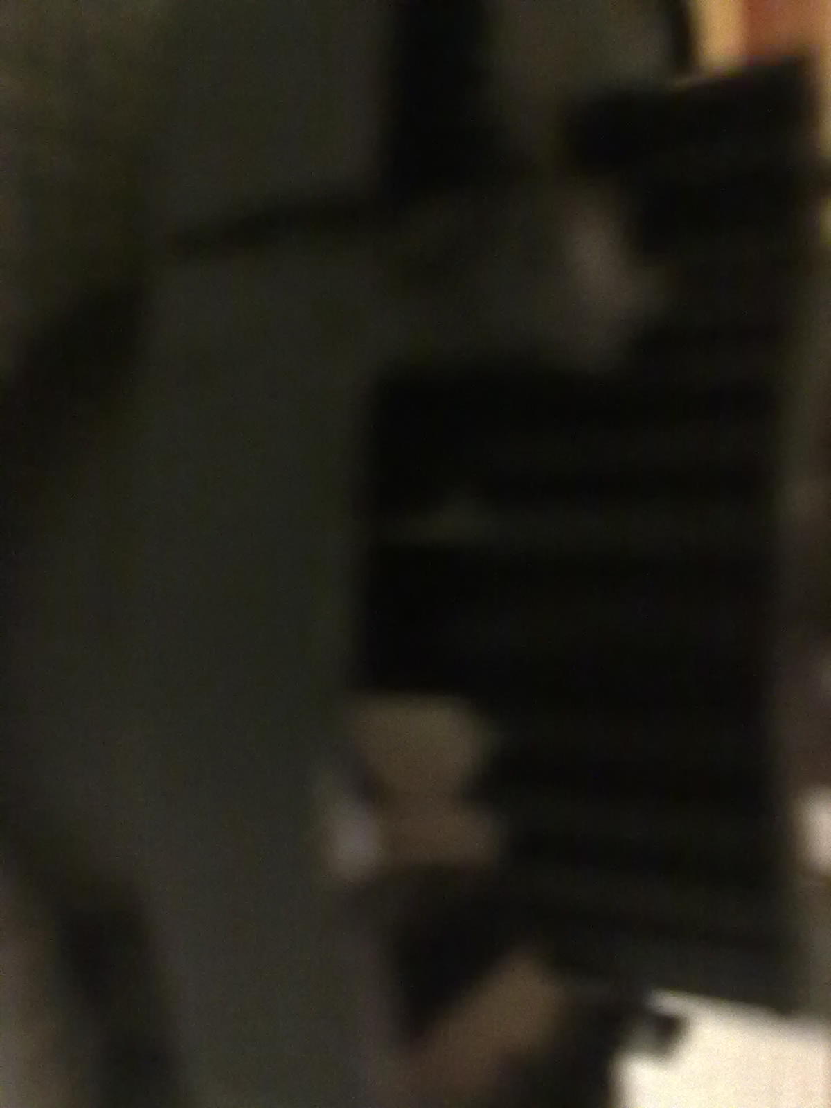

      9 февраля 2013 в 19:27 Гілками Прикріплені файли (0 завантажити)
Фото разобраного моторедуктора, который шел с завода № 2
