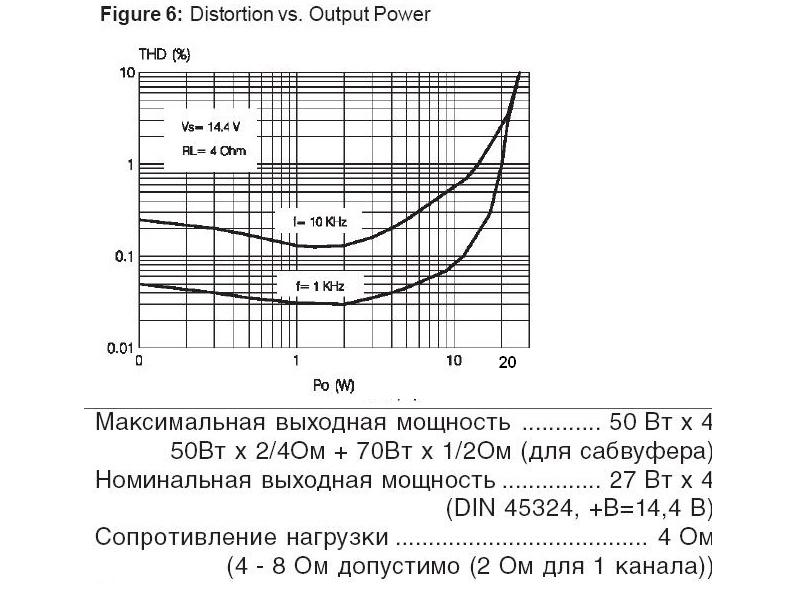

Там выходы микросхемы унч-мостовые,итак.А как можно включить,мостом-мосты , ?Или это будут мостовые каскады ?Вот в мануале даже 2ома на канал,разрешают вешать .Про THD~10% , тут же не говорят,почему-то .Температура такого пионера,под барабанную дробь,будет никак не 36,6 .
Можно пробовать,двухобмоточные(по 4 ома)чувственный сабовый динамик или лапушки 6х9...,до покупки усилка+ЗЯ/ФИ,естественно.

Если инструкции нет - посчитай хотя бы на калькуляторе, с каких хренов этот усь хотя бы в теории даст больше 12Вт, если он внутри организован не мостом?
И каким образом ты собираешься удваивать амплитуду сигнала после моста, если напряжение питания у тебя как было 14,4В, так и осталась?
Понятно, что 70Вт и 50Вт - бред сивой кобылы из отдела рекламы, но ватт 20 с худо-бедно приемлимыми искажениями на нагрузке 2 Ома выжать можно.

      17 мая 2005 в 11:59 Гілками Прикріплені файли (4 завантажити)
Фанатом пионера не являюсь.
Тю в инструкции четко указано!!что задние выходы можно подключить мостом и получить 70ват
в меню переключение!
но это правда в 5600 и выше помоему!
45ХХ и выше одинаково:
Первый график-зависимость:мощность(на нагрузке-4ома!!!,2ома еще хуже)/THD.Горизонтальная шкала мощность-10-20...70ватт ,вертикальная-THD(нелинейные искажения).Если говорить о восприятии звука,то ухо режет после 1%THD(имхо).
А текст из мануала пионера.Ох уж эта реклама :
Фанатом пионера не являюсь.  45ХХ и выше одинаково:Первый график-зависимость:мощность(на нагрузке-4ома
Змінено Golub (12:09 17/05/2005)
