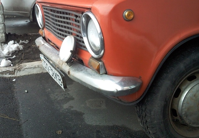

      15 февраля 2013 в 12:29 Гілками Прикріплені файли (0 завантажити)
Немного о регулировке.

UT7UX 15.02.2013 12:29 пишет:
Этому корытцу простительно. А когда на стоянке подъезжает машинка за тридцать штук, а у нее буквально на пяти метрах перепад полок в полметра, вот где печаль. И таких на дорогах много.

shurken 15.02.2013 19:38 пишет:
Непростительно - там же регулировать нечего делать, все снаружи, удобно и руки толком не испачкаешь. Причем этот экземпляр весьма ухоженный, им занимаются, но только не по этой части.
