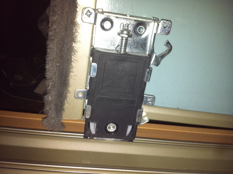

Одна дверца тяжело ездить стала. Пытался почистить, но полностью вычистить не получается.
Вот так выглядит сам ролик.

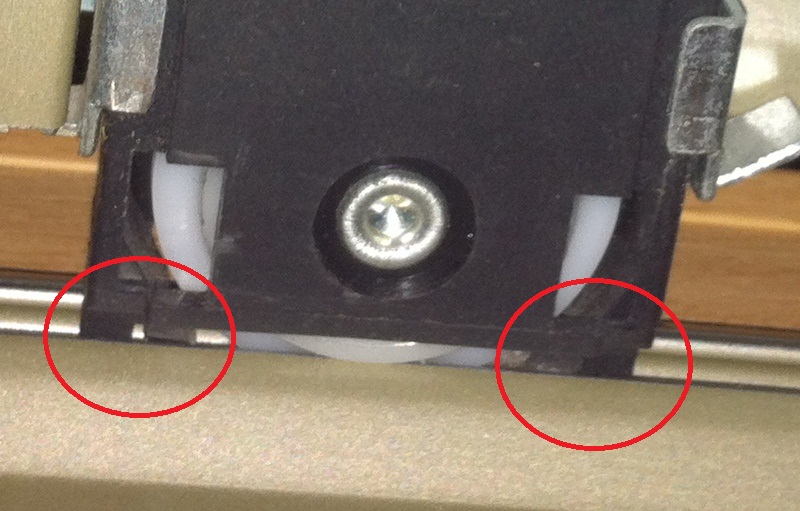

Пытался приподнять дверь (на снимке видно перекос) - не получилось.
Похоже, там какие-то "зацепы" есть. Обвёл красным. Похоже, в эти "зацепы" и набилась пыль.
Кто-что посоветует?
Пытался приподнять дверь (на снимке видно перекос) - не получилось.Похоже, там какие-то "зацепы" есть

Re: Как почистить ролики шкафа-купе? [Re: Crio]
      11 февраля 2013 в 21:38 Гілками
надо с усилием потянуть вверх, эти пластиковые защелкы высвободяться.
Я так у себя делал, только сразу с 2-х сторон дверь не снимай, чисть по одному колесу.
      12 февраля 2013 в 18:50 Гілками
Двери без особіх проблем снимаются если их поднять вверх.
Приложи небольшое усилие.
      12 февраля 2013 в 22:20 Гілками
у меня было, колеса при поднятии опускались немного. мешало снятию двери. помогал второй человек
