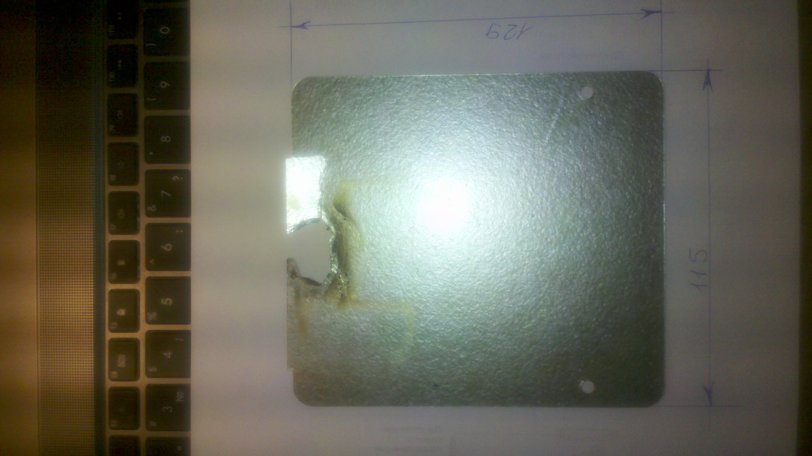

и еще совет - греть надо только в закрытой таре
ну к примеру тарелкой накрывать, т.к. в основном эти пластины прогорают от попадания на них жира с пищи

у меня остался кусок слюды. случайно узнал, шо у брата тоже микроволновка давно не пашет.
поменял ему - у него заработало!
слюда наше всьо!

Камрад . де купил и по чём?
нужен кусочек 117*130мм

      15 февраля 2013 в 16:55 Гілками Прикріплені файли (0 завантажити)
фото пластинки, для уточнения размера
