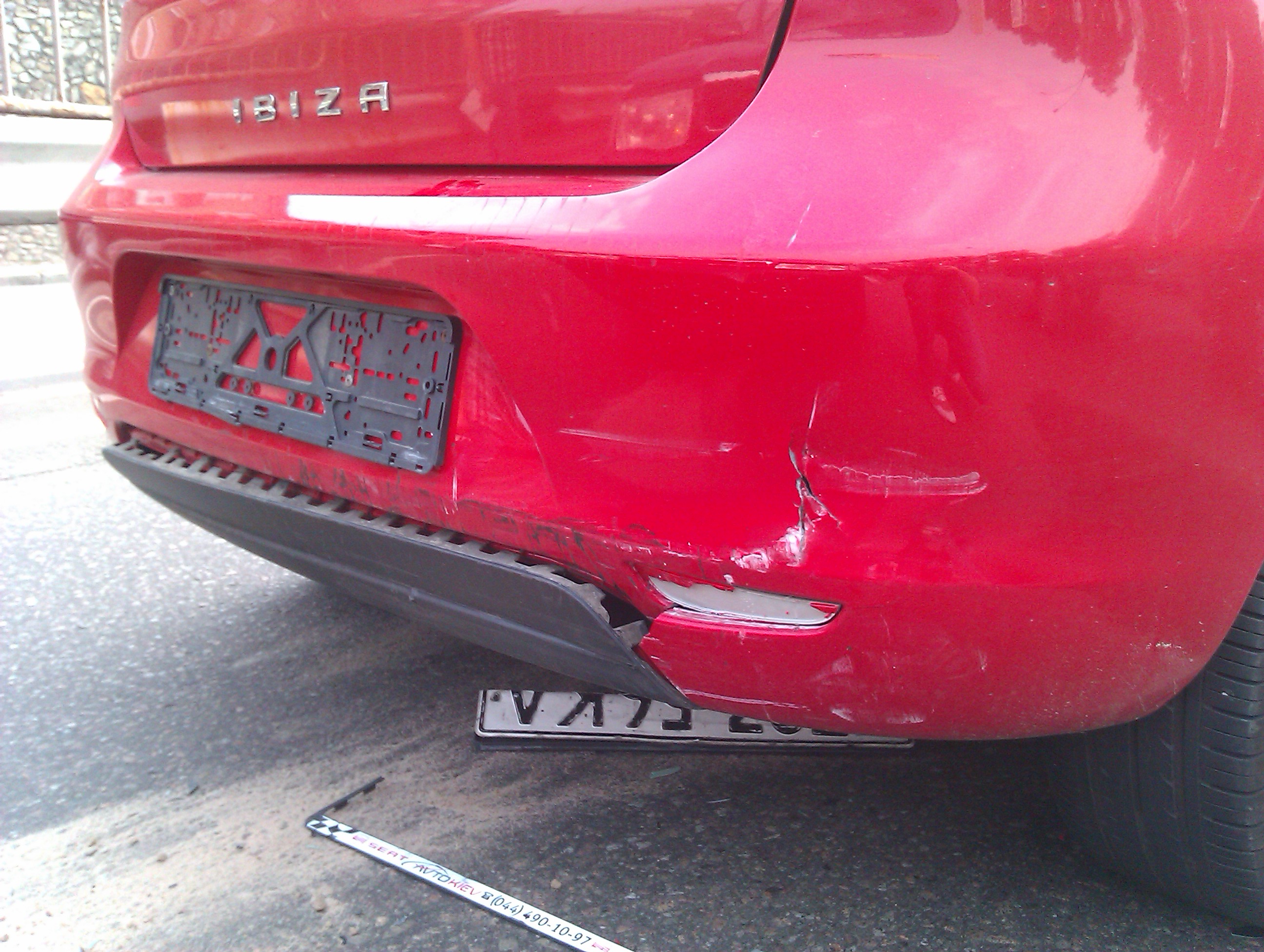

Товарищу (мопед не мой) требуется ремонт бампера на Ибицу. Был удар в стоячего,порвался внизу справа, вмялся и покоцался. Вылетела накладка, погиб катафод.
Интересует цена восстановления, а также целесообразность онного.
Товарищу офф сто рекомендует замену, я же на своей прошлой фабии запаивал на Пегассе (не реклама, а ностальжи по фабии=))
Фото прилепил, ценник можно тут, можно в личку - как удобно.
Товарищ территориально на Нивках.

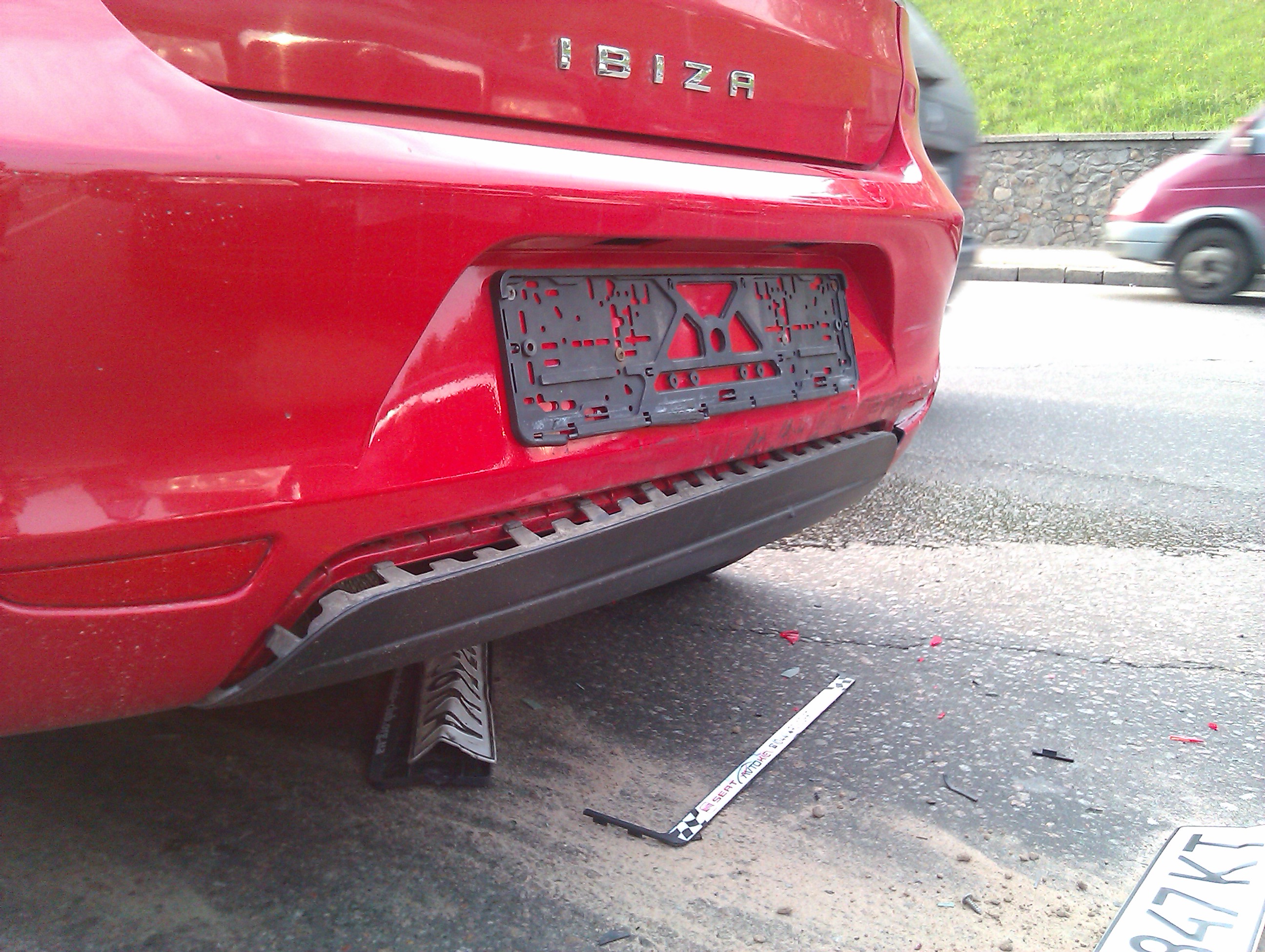

фото 2
фото 2

Починить-то можно, но там я смотрю он порван насквозь от края через катафот через рельефные выступы-ребра жесткости. И возможно крепления бампера оторваны. То есть оно все будет красиво, но не так прочно, если въедет в сугроб или мусорку какую тем углом, или еще кто приедет, то бампер поломается там же. Своей аммортизирующей функции в полной мере выполнять не будет.
А не въедет - будет нормально )))
Если по деньгам с новым/с разборки разница сильно большая то конечно чинить, и аккуратно с ним потом, не смертельно.

Наши расценки:
Монтаж-демонтаж бампера - 200 грн,
ремонт пластика - 200 грн,
покрасить весть бампер - 1200 грн.
Расценки базовые, то что смогли оценить по фото, могут измениться при осмотре как в меньшую так и большую сторону.
Территориально находимся возле метро Академгородок.

я настойчиво рекомендую снимать бампер, и смотреть, что там под ним.
Бампер у Ибицы/Кордобы крепкий, я своим задним ходом в Газель влетал, на приличной скорости, только катафот высыпался. Если его так поломало - там под ним может быть фарш из усилителя и креплений.

Спасибо за ответы, дал почитать владельцу красненькой.
Конечно же, вскрытие покажет что за пластиком, а пока что был интересен порядок цен на услуги не СТО.
Решать товарищу.
