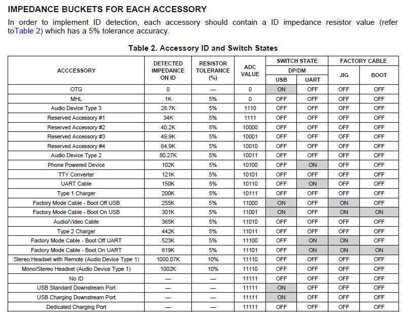

Распиновка везде одинаковая. А вот дааальше Начиная с резистора на пятую ногу и заканчивая разными подпукиваниями по остальным ногам ещё на сотни страниц текста, которые честным юзерам лучше не читать
И резисторы у всех разные. Вот внизу табличка, напремер, для TSU6111A - переключателя по резистору с USB на UART.
Кароче не лезьте туды лучше

Ну, як я зрозумів з картинок і пояснень про резистори нижче - все ж варто спробувати більш потужні ЗП.
