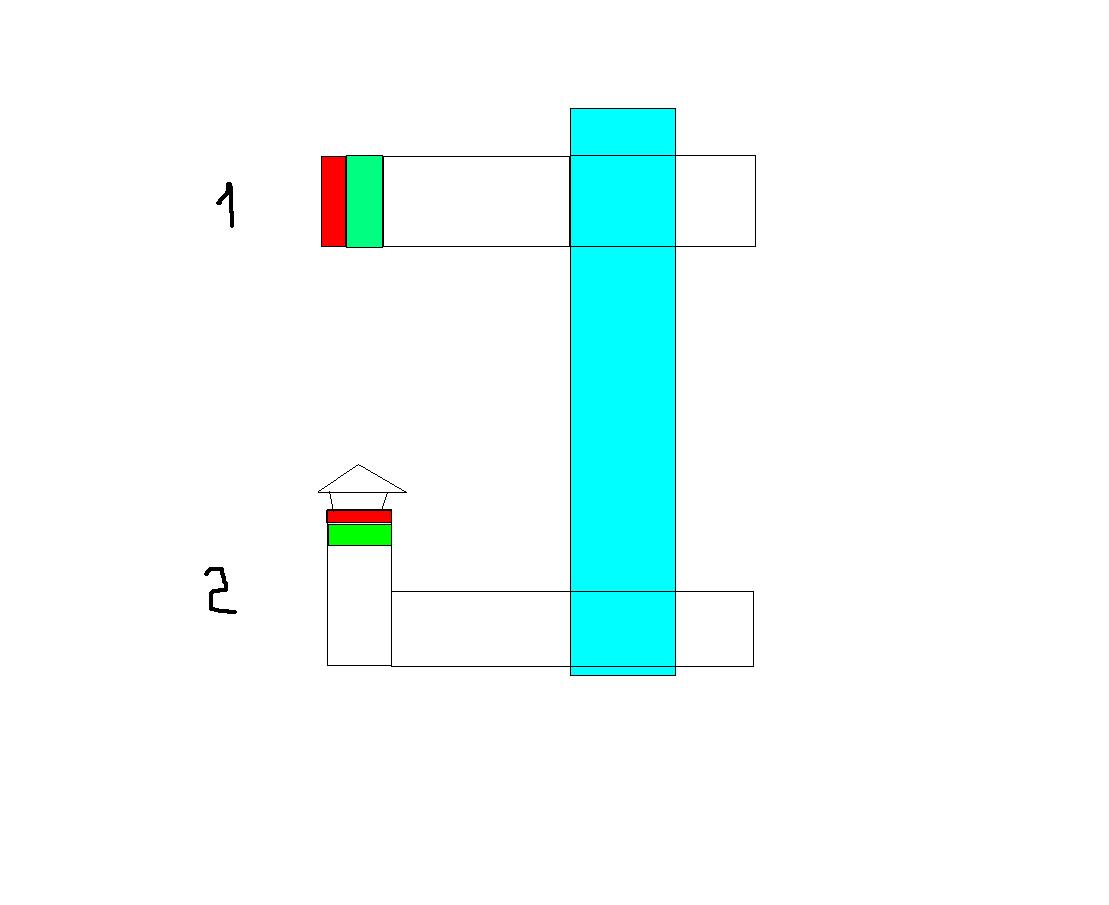

Хочу сделать в квартире вытяжку из ванной, туалета и кухни на улицу, т.к. по вентиляции от соседей приходят только тараканы.
Вытяжка будет включаться принудительно.
Планирую вывести трубу через вырез сендвич-панели сбоку балкона.
Как лучше ее сделать - вариант 1 или вариант 2?
Не будет ли ветер держать обратный клапан держать закрытым, какая должна быть мощность вытяжки? Или его вообще не ставить?
Спасибо
Красным выделена решетка, зеленым - обратный клапан

Ну если принудительно, то вариант №1. №2 - это если самоток.
Наружу ставиться такая фигня, написано приточно-вытяжной колпак
Там уже есть обратный клапан, и труба тогда ставиться заподлицо со стеной.
У самого такое стоит на вытяжке - все работает, ветер не мешает, обратно не задувает и снаружи не кто не залезет

Тоже поддержу первый вариант. Но обратный клапан я бы ставил из полимерной мембраны. У Вентса это серия КО - 100, для сотой трубы. Механические клапана шумные, хлопают по мозгам. Вам нужно ставить клапана на каждую точку вентиляции, иначе будет задувать с туалета в кухню и наоборот. Ну и на выходе, чтоб не попадал холодный воздух, и конденцат не тёк по трубам.

спасибо!
купил такую, как подсказали!
всем коньяк!
