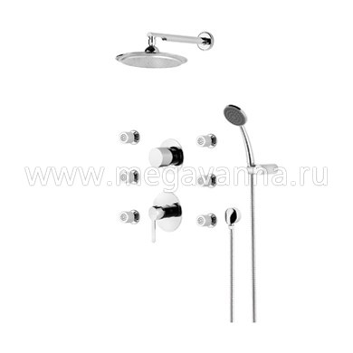

В связи со своей неосведомленностью, прошу помощи в выборе вышеуказанной системы.
Исходные данные: новострой, ванная комната стандартных скромных размеров.
Предполагается установка угловой либо асимметричной ванны.
Сейчас нахожусь на этапе разводки труб. Для того, что бы их развести туда куда надо, необходимо уже сейчас определиться из каких крантиков буде течь вода в ванну.
В идеале представляю себе максимально все спрятать в стены. Т.е. торчат со стены только ручки регулировки/переключения, верхний душ, ручной душ.
На просторах инета нарыл вот такую систему (фото прилагается).
Но мне шесть форсунок не надо. Да и цена вопроса приличная.
Может кто сталкивался или уже эксплуатирует похожие системы. Какие отзывы? Какие бренды ходовые?
Или же не заморачиваться и взять что-то попроще. А может сразу со своими вопросами к продавцам?
прошу сильно не пинать, спасибо!

Просто свои пять копеек
Недавно обновлял ванную комнату, тоже вначале загорелся таким вариантом. Потом остыл.
По поводу - "ничего не торчит". Пардон, но гибкий шланг с ручным душем все равно есть на стене. В обычном варианте то же самое, только висит шланг с большой универсальной лейкой. И в подвешенном варианте удобно и в руки взять можно. Внизу над ванной расположен смеситель в обычном варианте, все красиво. А здесь из стенки торчат ручки. На любителя.
Из практических соображений.
Захочется поменять или выйдет из строя - в обычном варианте скрутил смеситель, поставил новый. 10 минут работы. Во встроенном варианте - полный ремонт с заменой плитки.
Потом оказалось, что выбор таких систем в наших строймаркетах крайне узок и производители весьма китайские . То есть, если хочешь что-то дизайновое, надо заказывать заранее и ждать. Это я уже прошел в свое время и наелся вволю
Но это просто мои мысли, а тебе решать.

шесть форуснок не надо, бестолковая и сложная затея.
все остальное не сложно, легко реализуемо, много в продаже.
верхнюю лейку поставь большую с эффектом дождя
на всех душевых лейках на соплах должны быть силиконовые резинки из которых вода и течет: никогда не забьется
фильтры/сетки на вход воды в ванную поставь, чтоб песок не шел
большой выбор у handsgrohe например.

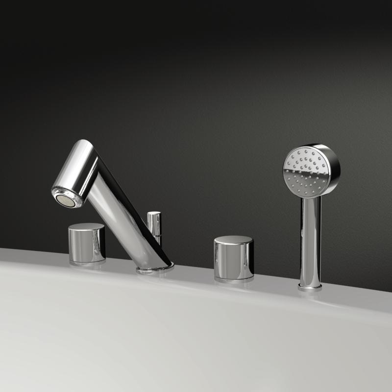

Можно еще такой вариант посмотреть:
