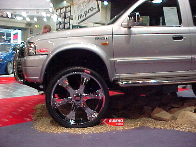

      19 мая 2005 в 16:16 Гілками Прикріплені файли (12 завантажити)
Нда...
начнем с азов.
Во-первых, титановых дисков нет - они все из сплавов на основе алюминия. Еще бывают магниевые, но они хрупкие и дорогие, поэтому широкого распространения не нашли.
Во-вторых, о радиусе.
В принципе, на ланос можно и R16 поставить и автошину 195/45R16. Корейский производитель автомобиля против таких издевательств ничего не имеет, можно.
Только с каждым увеличением радиуса диска уменьшается высота протектора шины, что делает машину жестче, а на подвеску ложится больше нагрузки от несаммартизированных ударов от неровностей дороги.
R14 считается для машин такого класса идеальным - диск легкий, хорошего дизайна, охлаждение тормозов и у покрышек профиль такой, что машина не превращается в табуретку (175/65R14, 185/60R14).
В-третьих, машина жесткая не от дисков, а от профиля покрышки, о чем было сказано выше.
Плюсы легкосплава - снижение веса колес, а значит улучшение работы подвески, снижение расхода бензина, лучшее охлаждение тормозных барабанов ну и красота, конечно же.
