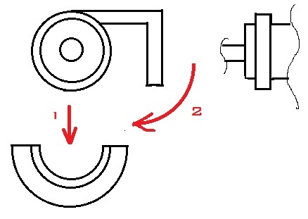

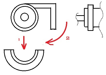

та ничо там сложного нет в отщелкивании тросиков от панели, тросик на конце имеет флажог, есил посмотреть с торца то как бы буквой Г огибает трос, крепление троса выемка с пазом, на схеме попробовал изобразить. вобщем вкладываешь трос в выемку чтоб кольцо на тросе попало в выемку на креплении и оборачиваешь жтот флажек вокруг оси троса, снятие естественно в обратном порядке, а чтоб не сломать советую согреть крепление руками - всетаки зима щас... есил делать все правильно то не сломаешь, но усилие надо приложить приличное, этот флажек довольно туго проворачивается...
для того чтоб снть сами лампочки надо длинный пинцет, я умудрился это сделать плоской отверткой тонкой но не очень удобно... выкручивается лампочка в патроне - сама лампочка вынимается, тип W1,2W - есил не ошибаюсь, вобщем 1.2Вт есть в практически любом автомагазине, но стоит идти уже с лампочкой, бывают чуть длинее и чуть толще, хотя тойже маркировки, я поставил чуть длинее - влезли... на лампочке кстати еще зеленый колпачек - он тоже снимается и переставляется на новую лампу... ламп там всего 2 штуки...
