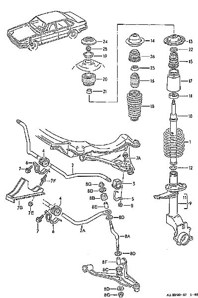

Господа, моему знакомому нужна помощь в вопросе передних стоек. Машина 87 г.в. Есть стук при езде и скрип при вращении руля в передних стойках. Аммики свежие, Били газ-масло. Судя по каталогу есть два варианта сборки стойки и зависят они от номера кузова машины. Вообщем запутались мы с последовательностью сборки верхней опоры, а именно деталей 21 и 20. При сборке получается, что колпачок 19 висит в воздухе ( т.е. зазор между чашкой и 19 деталью около 15 мм) и является просто прокладкой. Хотя теоретически он должен поджимать верхнюю опору к кузову.
Вообщем, если кто может подсказать что-то по этому поводу, буду очень благодарен
PS Забыл, если подомкратить машину, то вся стойка спокойно опускается вниз за колесом и зазор между дет. 19 и чашкой уменьшается

Имхо, так и должно быть!

Мое ИМХО - все, как нарисовано на схеме, так и собирайте - разбираете!

кто производитель опорных? У меня одни застучали через 300 км., ни в коем случае не ставить Феби.
Собирается все как на рисунке, опора с подшипником вначале зажимается гайкой с прорезью, а затем уже когда стойка ставится на машину одевается железная чашка и затягивается самоконтрящейся гайкой. В обычном положении железная "чашка" находится примерно в 1-1,5 см над кузовом, в поддомкраченом состоянии она опускается на кузов и не дает стойке выпасть.
З.ы. бывает что нижняя гайка с прорезью немного откручивается и начинается постукивание.
