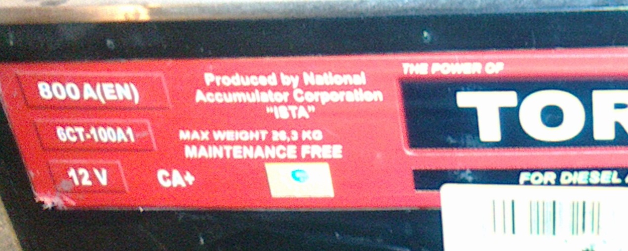

Стоял себе у соседа на УПСе 2 года в доме. Написано "maintainance free", правда почему-то только на общедоступном

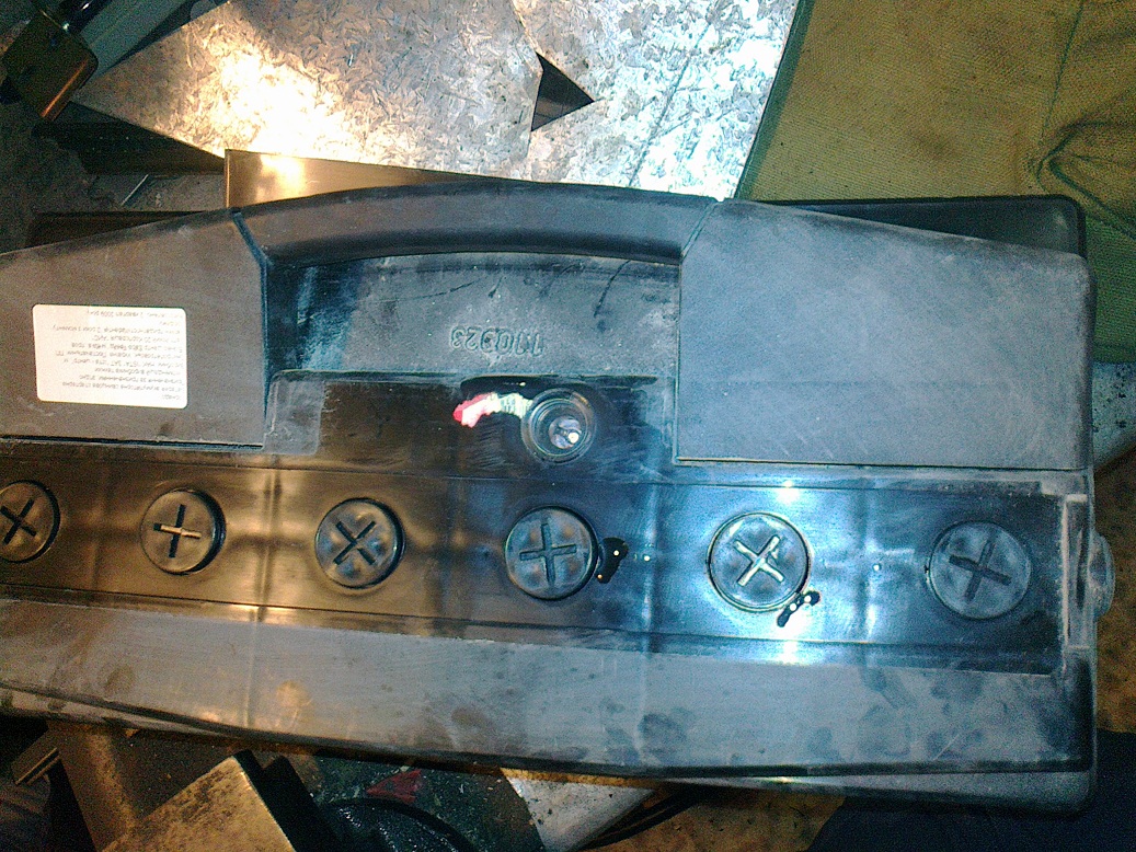

При ближайшем рассмотрении оказалось, что никакой он не фри, обычный, я у себя в такой же два раза в год дистиллат доливаю. В этот ушло полтора литра и еще придется докупать. Высох напрочь.
Особый шик в том, что он имеет какой-то диагностический глазок, который все равно заклеили наклейкой Короче жесть полная. Фото ниже.
Покупался в магазине, не на базаре.
Пишу для информации. Успехов!
Стоял себе у соседа на УПСе 2 года в доме. Написано "maintainance free", правда почему-то только на общедоступном  При ближайшем рассмотрении оказалось, что никакой он не фри, обычный, я у себя в такой же два раза в год дистиллат доливаю

      23 февраля 2013 в 22:27 Гілками Прикріплені файли (0 завантажити)
Может и не Иста конечно Так слово красивое.

Скажи спасибо, что пробки под наклейкой оставили, у варт все печальнее.

Оно конечно спасибо, но зачем писать необслуживаемый?
У меня есть 2 корейских необслуживаемых ROCKETa, так я их ну никах не могу открыть. ОТ них тоже ждать подвоха?

Жолбарс 23.02.2013 23:23 пишет:
Не обслуживаемый не означает, что он агм или гелевый. Просто сведена к минимуму утечка водорода, повышенный уровень электролита и его хватает на весь срок эксплуатации.
Варта тоже неразборная, но при желании крышки срезать можно. Под ними правда пробок нет, просто дырки, но внутри он ничем не отличается от обслуживаемых.
