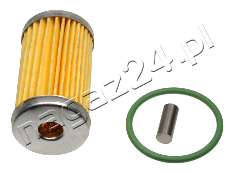

Специ підкажіть плз чи має бути гумовий ущільнювач (прокладочка) на вході в фільтр який ставиться в корпус редуктора Lovato RGJ? Коли міняв картридж фільтра то пилососом прочистив корпус і тепер думаю чи прокладка пішла на смітник чи її там і немає бути. Прошерстив інет на предмет схеми редуктора і оригінальних ремкомплектів так в комплекті "Tip А" є гумове кільце тільки на кришку.
І питання про магніт з ремкомплекту - його таки треба ставити? А то купував не оригінальні картриджі без магніта.

Судячи з сервісного мануала тої прокладочки для картриджа фільтра там немає. А я по аналогії з гумовими прокладками для картриджа фільтра газової фази думав, що має бути.
Ще в мануалі вичитав що перший ремкомплект треба міняти на 40ткм а другий на 100. Я наїздив вже 63 міняючи кожні 10 тисяч фільтри. Варто замислитись над першою ревізією редуктора чи не заважати машині їздити оскільки нарікань покищо немає.

Резинку можна підібріти на перова 3грн штучка.
Ряд не памятаю, але є дядько виключно з резинками
