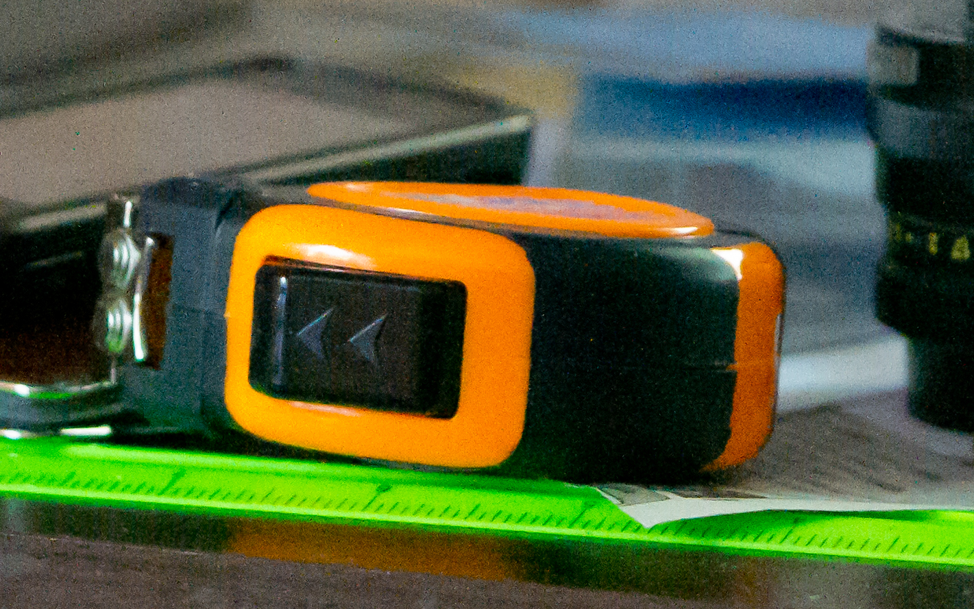

Ради интереса попробовал, что можно вытянуть из запредельного ИСО.
тестовый кадр сделан в довольно темных условиях:
f/4
1/45 сек
ISO 25600
Отмечу, что эта ISO на Пеньке K-r дает чуток более чистую картинку, чем Соня на 16000, но болше испортить картинку нечем, разве что приличным недосветом, но это не совсем корректно.
Кроп 1:1 кадра врутрикамерной обработки
Ради интереса попробовал, что можно вытянуть из запредельного ИСО. тестовый кадр сделан в довольно темных условиях:f/41/45 секISO 25600Отмечу, что эта ISO на Пеньке K-r дает чуток более чистую картинку, чем Соня на 16000, но болше испортить картинку нечем, разве что приличным недосветом, но это не совсем корректно

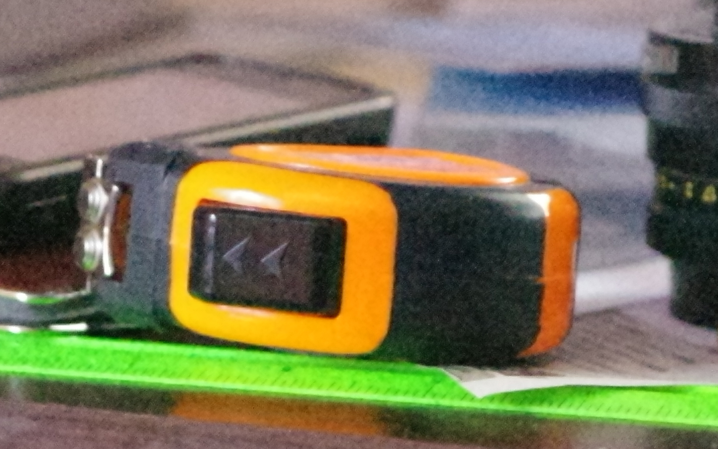

А это - с обработкой РАВки в фотошопе (такой же кроп 1:1)
