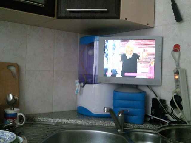

      12 марта 2013 в 11:33 Гілками Прикріплені файли (0 завантажити)
Sergynia 06.03.2013 16:16 пишет:
Подкиньте по настольному инфу, где сколько как часто ли надо фильтры менять и т.д.
Я у Андрея брал. Фильтры менять по расходу, на них ресурс нарисован. Маме ставил перед новым годом, еще не менял. Да и там предвильтрров аш адин штук. Постфильтр раз в год меняется. Мембрана с учетом промывок думаю пару лет проходит точно.
Если будешь брать, напомни Андрюхе, что этой системе необходим тюнинх - кусок трубки в бак, что-бы вода не капала и обратный клапан, что-бы не убегала. Еще есть нюанс, там выход трубок сзади, к стенке поставить не получится. Потому надо сделать пару дырок в корпусе, с какой стороны удобней подключать и подсоединить трубки напрямую к клапанам (входному и промывки), проходную втулку для соединения трубок выбросить. Тогда фильтр красиво к стене становится. Я его в угол возле мойки запихнул, еще рядом телек поместился.
