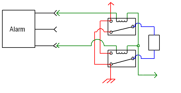

Поскольку тоже не нашел схемы именно на 600-ю, то только предполагаю, что имеющийся 3-х проводной выход не силовой и должен либо подключаться к внешнему ЦЗ (то бишь контроллер + силовой выход), либо можно в две минуты соорудить нехитрую схемку на 2 релюшках и повесить на него. Туда бы тестером потыкаться - все будет ясно...
Hombre Rayo **
Сообщения: 25170
С нами с 08.05.2005
А вот и схема [Re: El Erizo]
      24 мая 2005 в 00:41 Гілками Прикріплені файли (16 завантажити)
Зеленым цветом я показал управляющие соединения с сигналкой. Стрелка либо на +12 либо на корпус (смотря что на самой сигналке). Красным присоединяем +12 и корпус (силовые). Синим присоединяем собственно приводы замков.

между делом поставил актуаторы, и само собой поймал глюк - при выключении зажигания и снятии с охраны замки закрываются а при постановке на охрану - открываются.
Может ли быть так что в какойто из инструкций перепутали назначение двух проводков и если поменять местами провода с сигналами "открыть-закрыть" ситуация нормализуется?
Hombre Rayo **
Сообщения: 25170
С нами с 08.05.2005
Re: Whistler 600 и актуаторы дверных замков [Re: rival28]
      6 июня 2005 в 01:12 Гілками
По идее, да.

перекинул проводочки - все заработало Кста и инструкцию нашел на эту сигналку.

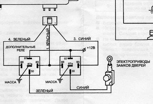

Инструкция в бумажном виде. Отсканю фрагмент с подключением актуаторов - удобно нарисовали. Может какому-то самоделкину пригодится

      7 июня 2005 в 16:17 Гілками Прикріплені файли (15 завантажити)
две релюшки, на рисунке подписаны номера выводов
