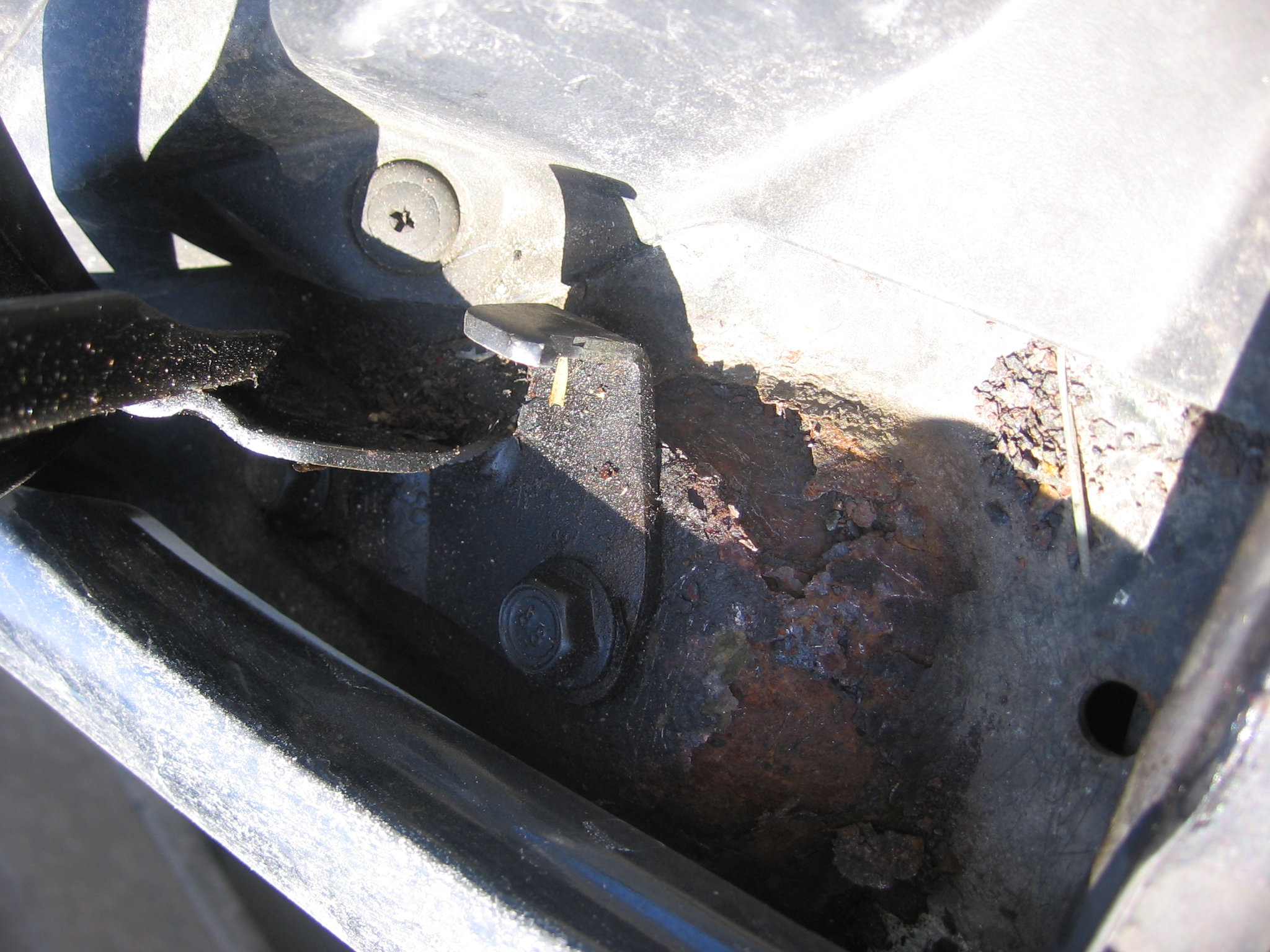

Авео Т200. Расковырял сам был махонькый пупырышек на ЛКП
Посоветуйте, как поступить.
Сейчас перед выбором:
Залитить антикором и забить пока не сгниет совсем.
Варить ибо потом сгниет в труху и некуда будет латку поставить.
PS: ремонтникам можно предлагать цены.
Авео Т200. Расковырял сам был махонькый пупырышек на ЛКП  Посоветуйте, как поступить

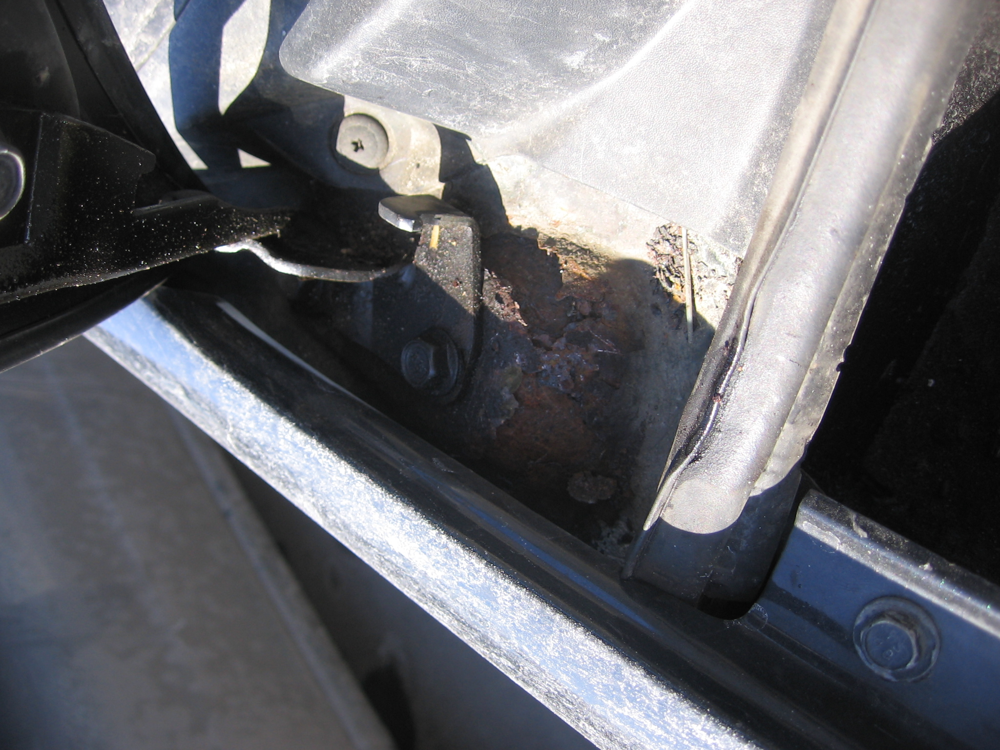

Место-крепление петли капота

Я думаю что снять крепление и если нет сквозной дырки то зашкурить до чистого метала,обезжирить и вскрыть грунтом из баллона а потом краской из такого же баллона задуть.
Ну или подьедь на сто поспрашивай шо по чем.

а какого года авео? не обрабатывалась изначально?

2005 год, не обрабатывалась, подкрылки не ставились.

Была такая,болячка у них страшная.Саоме обидное что это тольо фотки видимых мест.Представь что в невидемых?они все ржавые,как и кромки дверей.как бороться-?
1.Выгнать в поле и спалить
2.замовилить и быстро продать

посмотри низ дверей изнутри и кромку капота возле радиаторной решетки, там тоже грустно

двери еще поживут, там все ясно, капот ваще новый
вопрос конкретно по месту на фотке

еще - пороги под пластиком и загляни под номерную рамку на багажнике - там реально дырка может быть...
