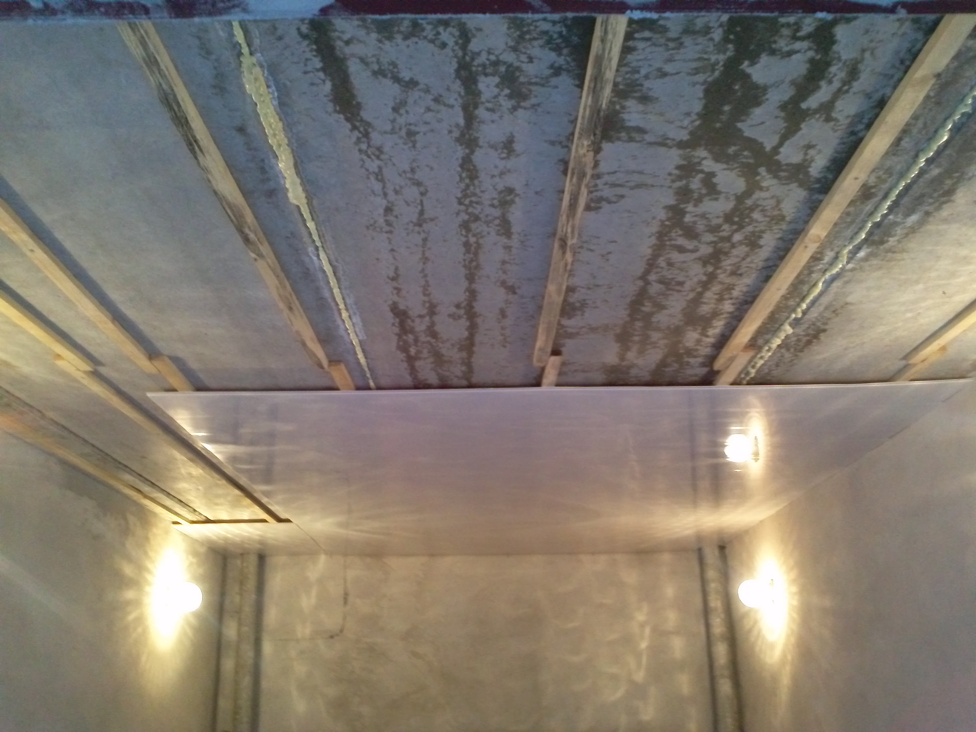

23 года за рулем, столица
Сообщения: 2966
С нами с 22.01.2010
Re: Ремонт в гараже [Re: mihasik]
      13 июня 2014 в 12:04 Гілками Прикріплені файли (0 завантажити)
mihasik 25.05.2014 15:22 пишет:
Тоже имеется кирпич.гараж в кот.планируется сделать ремонт. Самый бюджетный вариант и менее трудоемкий,т.к.опыта нет и делать буду сам.?
План работ:
1.На пол линолеум.
2.Ворота железные - пенопластом.
3. Не знаю что с потолком (бетонные блоки) и стенами (легкая штуктурка,которая сыпется) делать. Думаю чем-то зашить,но чем?
3. Таки пластиковая вагонка. Как закончу потолок,стену думаю двп.
Змінено mihasik (12:09 13/06/2014)
