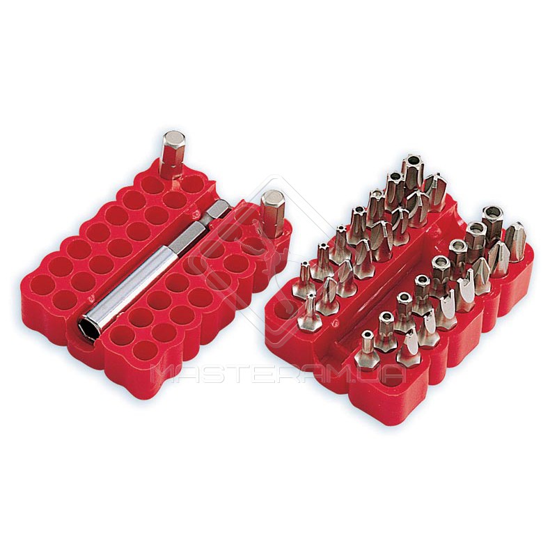

Доброго дня,
накрылся тостер вышеуказанного бренда ((
попытался разобрать - а фиг там,
винты с хитрым шлицем(вроде 5-тиугольник), еще и утоплены см на 7.
Хелп камрады,где бы такой ключик или приспособу поискать?
Или только в моргСЦ?

Может это просто "звездочка"? Так их хоть в Ашане, хоть в Метро или Эпицентре хватает.
Есть китайские дешевые наборчики, в которых куча разных насадок для отверток (бит), на ремонт тостера ресурса хватит.

Друже, спс за участие.
Трабл в том, что винты утоплены см на 7, и отверстия(пазы) эти диаметром мм 5-7. Простая отвертка пролазит, но на ней шлиц или прямой или крест.
Биты то у меня есть разные, но они короткие и толстые,
не пролазят по диаметру, по толщине тобишь:(

Тогда нужен такой наборчик (если шестигранник):
Или такой если звездочка:
Все зависит от размеров "болтика"

Поищи китайские наборчики, продавцы их позиционируют как наборы для ремонта мобильных телефонов и фототехники. Есть со сменными битами, а есть из отдельных отверток, по размерам отверстия должны подойти.

У супруги фен поломался. Обломался провод на входе в корпус. Я конечно говорю щас я... мигом. Кинулся а там ага...шляпки какие-то мне неведомые, о форме которых я даже не подозревал о их существовании. Пошел на рынок и...нашел такую отвертку аж 12 грн. стоит. Фен работает. Я правда сдуру купил еще (на всякий случай) и набор битков для шуруповерта аж из 100 шт.

Я на утюге нечто подобное просто тупо высверлил, затем подложил шайбу и заменил нормальным обыкновенным болтом.

Ищи по слову "торкс". Обычно Филипс сильно своего крепежа не делает.
ЗЫ: сразу же смотреть, чтобы длины хватало достать аж вглубь пластмаски и выкрутить. Постоянно сталкиваюсь - в кухонной технике уж как запихают винт вглубь так запихают.

во 2 сообщении Drynnn' картинку прилепил, вот в том наборе и такое есть. в ашане были такие...
Это самая большая подлянка. У самого наборчег есть специательный:
а выручает не всегда.
