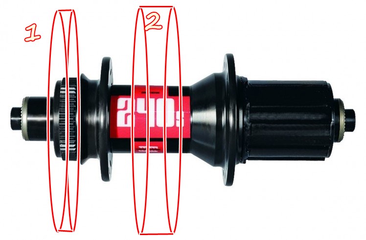

Как я понял - при замедлении или когда с горки едешь - плавно подключаешь эту байдень, она раскручивается и как-бы накапливает энергию, одновременно замедляя вел.
Ну, это мне так кажется. а как на самом деле... Только вот для такой фигни масса должна быть у этого маховика неслабой. Как когда-то погрузчики даже были с таким маховиком - раскручивали его стац электродвигателем, а потом погрузчсик за счет этой энергии ездил...

Глянул еще раз видео, думаю, светофор там был как пример.
СЕМЬ килограмм чугуна - маховик от авто. Да рама дополнительная, да цпеь, звезды...
Даунгрейд.
Если уж такое мантулить, то или с другой стороны от кассеты (1), причем - он же там звезду ставил для допцепи - чего не сообразить? Или, самое правильное - между спицами (2) нужно помозговать, как управлять этим, но место самое удачное.

IesuiT 12.03.2013 23:35 пишет:
Даунгрейд.
Вообще гониво это все.
Для таких целей электропривод - идеальное решение. Те же 6-9 кило (если использовать его только для ускорения). Мощный мотор (или привод на трансмиссию) и высокоамперный фосфатный аккум.
