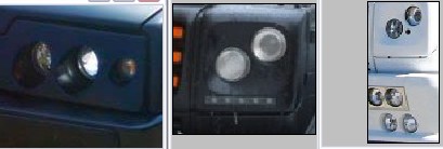

      14 марта 2013 в 00:21 Гілками
На картинках сделано этим.
Бюджетец там впечатляющий. По минимуму два по 960 за ближний под ксеноновую лампу, два 360 за модули дальнего с габаритом. А надо еще баласты и лампы, кетай в это дело ставить кощунство.
P.S. Оказывается хелла уже светодиодные модули толкает, ценник от ксенонового почти не отличается.

Че ж ты раньше не выложил сцылко?Как раз то шо надо.
