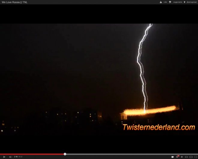

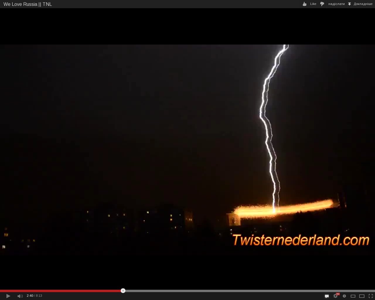

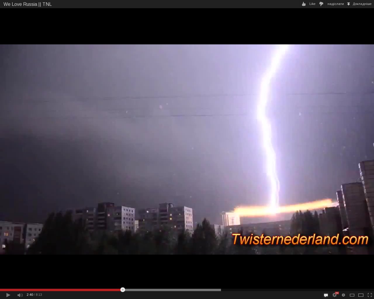

І чого б то я так очкував?
Побачив просто якось відео ролик випадковий. Думаю це була якась магістраль або ТВ або Інет. Була......
І чого б то я так очкував.Побачив просто якось відео ролик випадковий

      13 марта 2013 в 19:00 Гілками Прикріплені файли (0 завантажити)
Ролик мені не вдається додати але ще скріншот один
