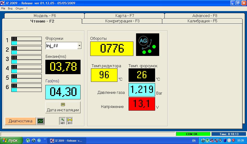

это уже красивее , какой впрыск на ХХ на бензине , кстати подключи датчик кислорода к газомозгу чтобы видеть состояние смеси
длительно бензинового впрыска пока еще большая ... проверяй бензиновую часть
да и что у тебя показывает давление в коллекторе , во вкладке
модель помоему
Змінено FORDMAX (16:21 17/03/2013)

FORDMAX 17.03.2013 16:19 пишет:
к какому проводу подключать? их у меня два, одного хватит или можно как то оба подключить?
давление в коллекторе 0,562
Змінено ssv (16:26 17/03/2013)

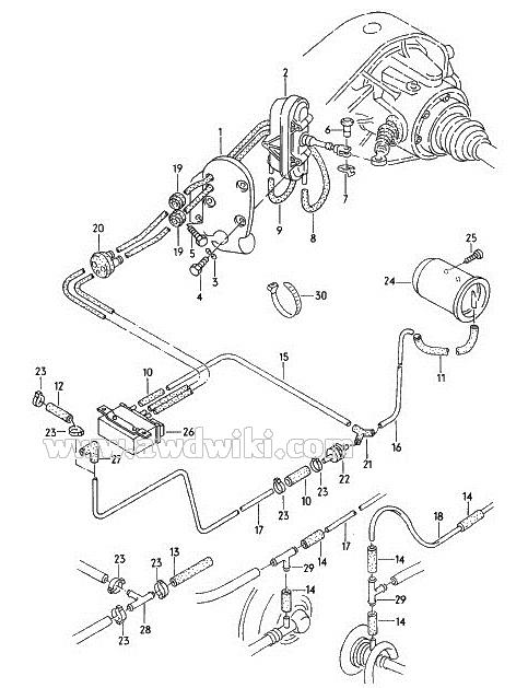

есть у меня подозрение что подсос идет от блокировки дифа, он вакуум берет с впускного коллектора и сейчас перестал блокироваться

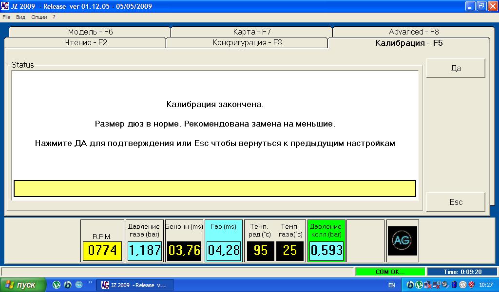

Re: помогите расчитать размер дюзов [Re: ssv]
      18 марта 2013 в 18:23 Гілками Прикріплені файли (0 завантажити)
а вот что выдало после калибровки (дюзы 2.0мм)
IesuiT ***
Сообщения: 38407
С нами с 26.10.2001
      18 марта 2013 в 18:30 Гілками
пока не трогай больше газ , иши проблему с давлением во впуске
т.к. по газу уже похоже на правду , а вот впрыск всеравно великоват.
что-то гложат меня сомнения по катализатору .... правда при таком давлении во впуске должно давиться и на бензине ...
посмотри что на впуске на ХХ на бензине
Змінено FORDMAX (18:34 18/03/2013)

есть у меня подозрение на вакуумную блокировку дифа (диф не блочится, а берет он вакуум с впускного коллектора если я все правильно понял). надо машину на подъемник, а это будет только через недельки полторы когда поеду пружины менять
на впуске на бензине тоже самое
есть у меня подозрение на вакуумную блокировку дифа (диф не блочится, а берет он вакуум с впускного коллектора если я все правильно понял). надо машину на подъемник, а это будет только через недельки полторы когда поеду пружины менять  на впуске на бензине тоже самое
Змінено ssv (18:37 18/03/2013)
