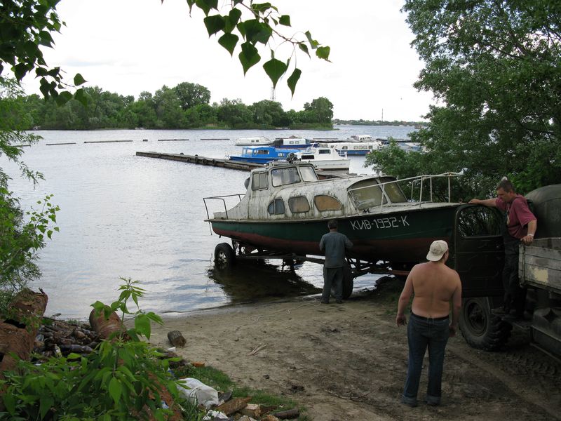

Стесняюсь спросить - а в месте спуска разве не водится специально обученный пепелац, который за скромное вознаграждение будет с твоим лафетом и кораблем соваться сколько надо в воду?
На фото пример, грузовик списан, номеров не имеет, совается по территории РОПа, и промышляет сбросом катеров.
Стесняюсь спросить - а в месте спуска разве не водится специально обученный пепелац, который за скромное вознаграждение будет с твоим лафетом и кораблем соваться сколько надо в воду.   На фото пример, грузовик списан, номеров не имеет, совается по территории РОПа, и промышляет сбросом катеров

E.V. 18.03.2013 19:33 пишет:
Правее от этого места есть куда более пологий спуск, где все и будет происходить Есть грузовик на РОПе, есть много друзей на джипах, есть даже место на воде . Вопрос в том, что б иногда вытащить легковой машиной и переехать по асфальту в другое место (где сбросят предназначеной для этого техникой). Я так понимаю что проблем с машиной быть не должно.
