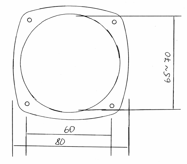

Бывают ли динамики под нижеприведенные размеры? Ищется что-то типа не слишком дорогого коаксиала или широкополосника (двухдиффузорного?), не обязательно чисто автомобильное. Направление непосредственно на слушателя (подъем на ВЧ не нужен), заход в мидбасовую область желательно поглубже (с поправкой на размер диффузора, конечно), возможен как закрытый ящик, так и акустический экран.
Бывают ли динамики под нижеприведенные размеры. Ищется что-то типа не слишком дорогого коаксиала или широкополосника (двухдиффузорного

что-нибудь КинАповское?
типа 4А-32У4

У меня в эскизе размеры в миллиметрах, не сантиметрах. В дюймах диаметр диффузора выходит что-то около 2,75". Т.е. средневысокочастотник с незначительным заходом в мидбас.

Такого типа
http://www.hertzaudiovideo.com/Doc/hertz_Dieci_DCX_87_tech.pdf
Но в этом размере мечты о мидбасе очень смелые

Спасибо, скорее всего влезет!
Serge_G 20.03.2013 15:11 пишет:
Хотелось бы иметь возможность состыковать с небольшим сабвуфером, который сможет играть достаточно высоко, причем это все без претензий на аудиофильский результат.

Смотря, что считать небольшим, есть и 5" сабы конечно.

Собственно дело не в размере саба как таковом, а чтобы он мог играть достаточно высоко для стыковки со столь слабыми по части низких частот (из-за объективных геометрических причин) громкоговорителями. Даже ценой собственной нижней границы. Но это уже будет другая история.

Возможно, Helix P203 в объеме (я не мерял и не считал - кто-то говорил, кажется) около 1 л. Вроде бы от 250 Гц, судя по резонансной.
не представляю себе, как с этим стыковать саб

Потому и заговорил за размер, вот такой, например:
http://www.focal.com/ru/utopia-be/77-utopia-be-13-ws-3544053754031.html
легко.

просто неплохой мид, причем тут сабвуфер?
Не, ну если вестись на маркетинг, то любой ящичный мид можно гордо называть сабвуфером
