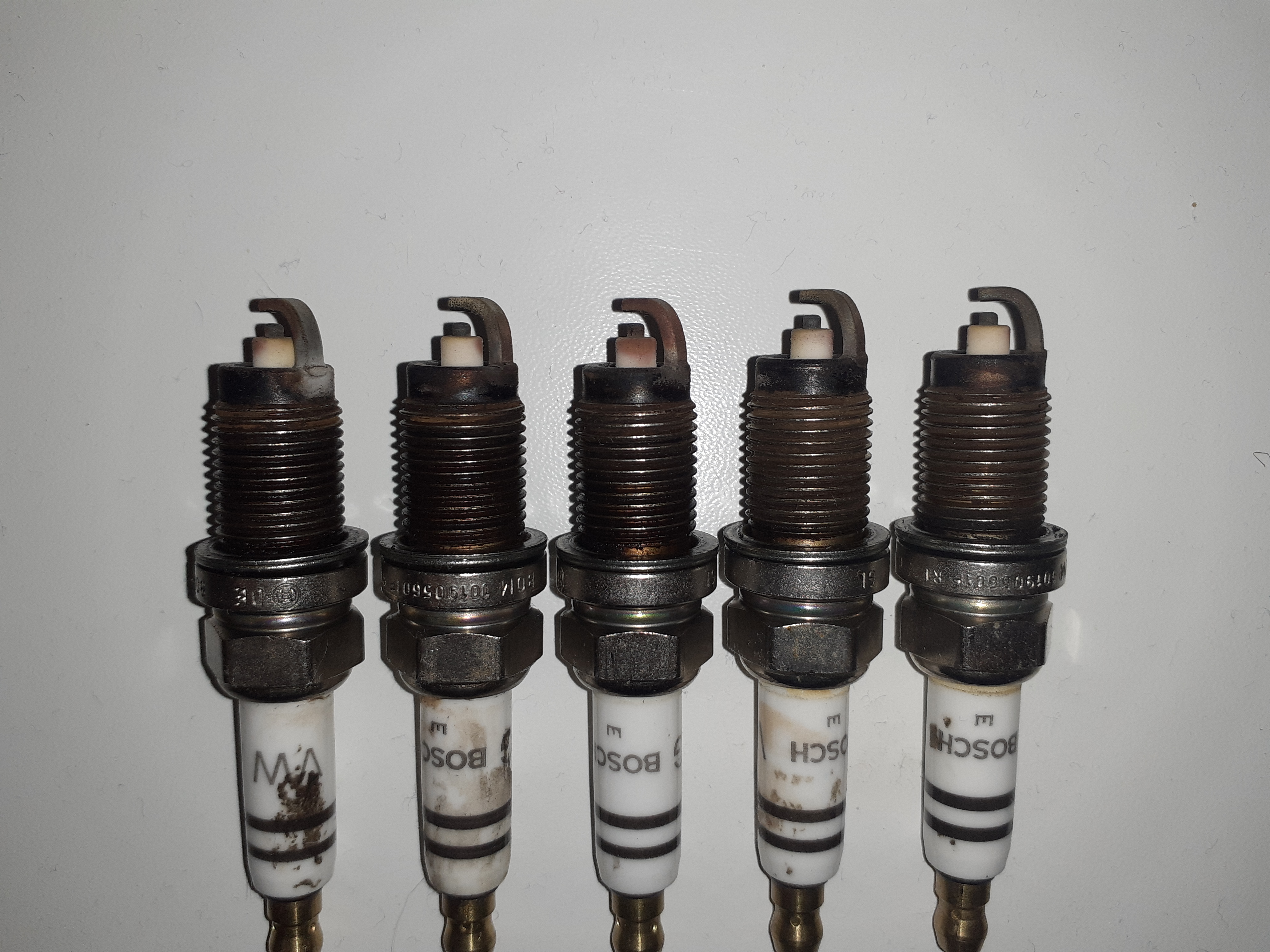

      27 января 2022 в 20:18 Гілками Прикріплені файли (0 завантажити)
Добрый вечер! Подскажите пжлст по состоянию свечей.
Сфотографировал с 2х сторон, на одной стороне виден налет, с другой стороны его меньше, чем это может быть обусловлено?.
Машина американский пассат 2.5 бензин, пробег 110 тыс км. В Украине проехал 35 тыс (заправки ~ 80% вог, 20% окко/шелл)
Добрый вечер. Подскажите пжлст по состоянию свечей

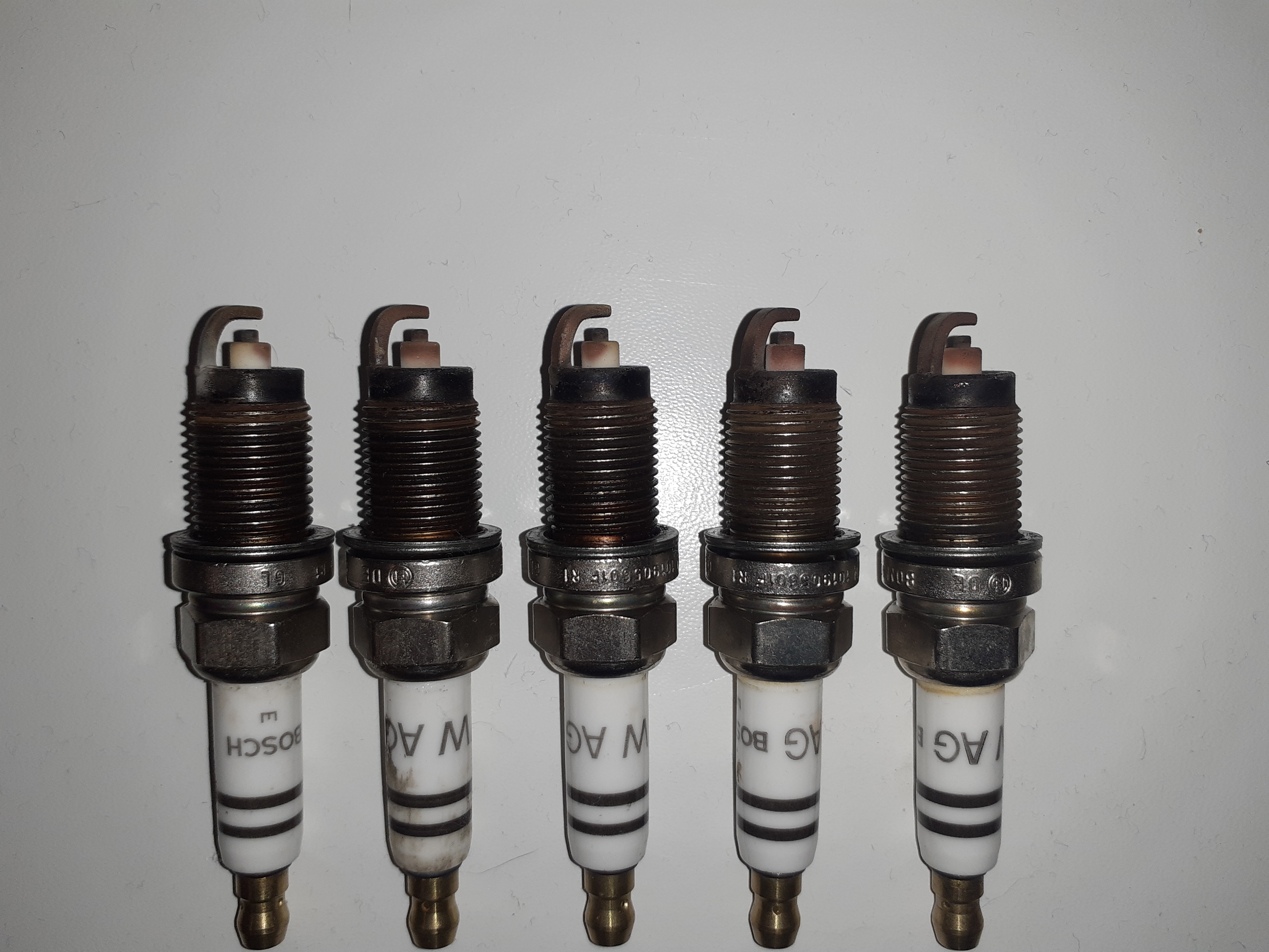

      27 января 2022 в 20:20 Гілками Прикріплені файли (0 завантажити)
Вторая сторона
Вторая сторона

Нормальні свічки. Наліт на центральному ізоляторі - завжди "кривобокий", не симетричний.
В принципі, можна порегулювати зазор і далі їздити.
