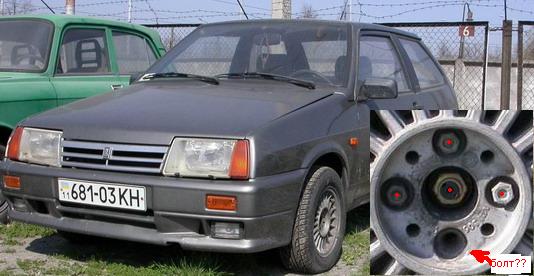

Вот зубила,у которой,все четыре бмв-шных колеса прикручены на три болта!!!Вы спросите,почему-три?Четвертый болт вогнать не может(пока).
4х98 не равно 4х100.На фотке,даже видно,как колесный диск смещен относительно оси ступицы.Мало того,что езда на яйцах на большой скорости не комфортна,так еще колеса могут отстегнуться,создавая угрозу окружающим .А таких тюнингаторов тазов по городу полно,если присмотрется .Люди про межосевое и ЕТ никогда не слышали.Вот,где невежество .
Вот зубила,у которой,все четыре бмв-шных колеса прикручены на три болта.

Мда, такого я еще не видел....
И он ездит так?
