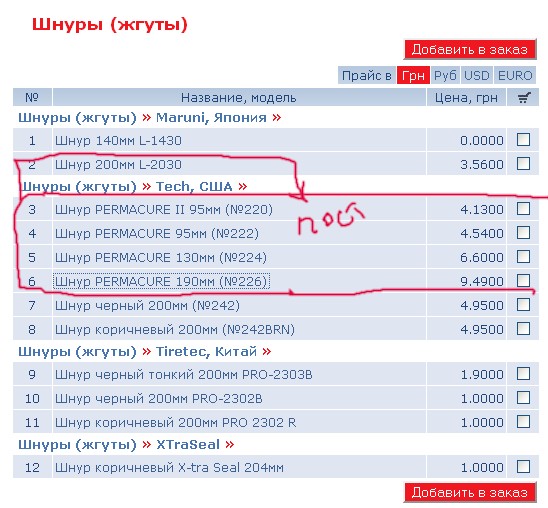

Сколько там у тебя латка-30?Шнурок Tech,с нейлоном и без сырой резины, для постоянного пользования, в Украине от 3,50 до 9 грв.Не знал?Просвещайся.
их сюда никто не завозит, (может автомеханика и завозила) но никто их не покупает- т.е дико дорогой будет этот ремонт.
Да-дииико дорогой ремонт.И не завозят.Но я за 20 минут нашел.Шнур Tech PERMACURE-называется.И,ну очеееень дорого-аж по 5-9грв.

      7 апреля 2013 в 23:56 Гілками Прикріплені файли (0 завантажити)
Карочи-разобрался.Тот набор,что у тебя-это для временного пользования.Шнуры идут с вулканизированной резины и без нейлоновой нитки.Те,которые для постоянного идут с ниткой и с не вулканизированной резины.
Шнуры предназначены для ремонта радиальных или диагональных шин легкового и грузового транспорта. Шнуры бывают двух видов: для временного (аварийного) ремонта проколов и для долгосрочного ремонта. Большая часть продаваемых шнуров (все дешевые серии) предназначены для временного ремонта, поскольку герметизируют повреждения только за счет компрессии и адгезии к резине. Отремонтированные такими шнурами шины рассчитаны на пробег не более 160км при скорости не более 80 км/ч. Шнуры для долгосрочного ремонта созданы из плотных нейлоновых волокон и не вулканизированной резины, что повышает сопротивление излому, уникальная форма шнура упрощает установку в различные повреждения шины, сохраняя гибкость в любых обстоятельствах. Для лучшего результата шнуры используются в сочетании с клеем.
Вобщем,с лету нашел ТУТАЧКИ в продаже нормальные,для постоянного пользования.Там ели зайти по сцылке,указывается для постоянного или временного пользования.В России есть представительство TECH ,где все эти нюансы отлично расписаны.И есть разъяснения-как и что применяется.И ставятся они даже при боковых проколах.Так что-не все так плохо,как у нас ш/м рассказывают.И,пройдя по российским форумам,пришел к выводу-Китай брать не стоит.Японские или Американские-можно брать смело и пользоваться ими.Я отпраил запрос в представительство ТЕЧ в России,где можно в Украине их найти,или переслать с России,ответят-отпишусь.Мож ишшо кому будет интересно.Сгруппируемся для посылки.50 жгутов у них до 1000 рублей стоят.На наши около 250грв.Фигня денег.Вобщем-раз уже вник,буду разбираться досконально.Да-на скрине цена в Николаеве.Красным-для постоянного.Остальные-для временного.
