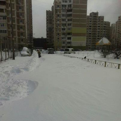

Решил "пользуясь случаем" испытать внедорожные качества Вольво (фото прилагается) - итого "прорубил" максимум 10-12 метров целины, после чего диагонально вывешеные колеса крутились при полностью стоящих 2х других.
Есть ли в Вольво какието блокировки?, что за конопка "W" возле ручки автомата?
Решил "пользуясь случаем" испытать внедорожные качества Вольво (фото прилагается) - итого "прорубил" максимум 10-12 метров целины, после чего диагонально вывешеные колеса крутились при полностью стоящих 2х других.Есть ли в Вольво какието блокировки

Я ж тебе уже давал совет - почитай мануал......
- зимний режим коробки. См. мануал.
- нет. Но как я понимаю (раз мануал ты не читал) ДСТСи ты не отключал. Блин, почитай мануал. Он толстый, но там много полезного...

Отож, я незнаю что у тебя за резина и насколько плотный снег но 30 сантиметровый снег в поле по озимке аж на ура (согласно мануалу ДСТСи отключить чтобы недушила двигатель). Это я зимой с 09-10 года после покупки проверял.
Магии от буковки "даби" на ХС незамечал. А вот на С30 - таки нужная штукенция.

30 легко берет, на фотке примерно 60-70 см снега...не пролез....

Блокировка есть только межосевая и на сделана муфтой Халдекс. Остальные блокировки выполнены программно с помощью подтормживания. Судя по вашему посту межосевая сработала, остальные - нет. 50см снега берет обычный полноприводный седан Ауди.

с блоками бы тоже не пролез... Только ходом, а это те самые 10-15-20 м и алес.
Нужен клиренс в 35 см, правильные колеса и жесткая межосевая блокировка имхо. Как минимум.

Если в Ауди торсен, то он при буксе имхо жестко блокирует центр. Ну и 50 см бывают разные... Если есть где взять хороший разгон и снег только выпал, то без проблем. А у автора там сотня метров "целины" - тут всрецця почти любой внедорожник без спец. подготовки и мегаклиренса.
Имхо.
P.S. 40-50 см мягенького пушистого свежевыпавшего снега с разгона небольшого рамный Актион "глотает", не задумавшись, если есть защита снизу (чтобы снег куда-попало не набивался). Но +10-20 см и уже никто никуда не едет совсем. Это из того, что я пробовал.

Мне понравилось когда то по похожей целине на Гранд Витаре ехать.
Межосевая блокировка+понижайка уверенно толкали ее. Когда перед капотом нагребала снег и упиралась в него, чуть назад сдавали разгонялись, разбивали кучу и нагребали снова. К необходимой точки все же доехали. После того уважаю эту машину, хоть и с древним 4ст. автоматом. Снег был мягкий, резина обычная, не для говен, но лучшая в своем классе, Hakka R.
ХС 90 хороший семейный автомобильчик, очень нравится, правда до недавнего времени думал там что-то серьезнее стоит, с блокировками разными т.д., а не Халдекс.
Хотя они же они его и разработали, по этому глупо было что-то бы другое покупать и ставить.
