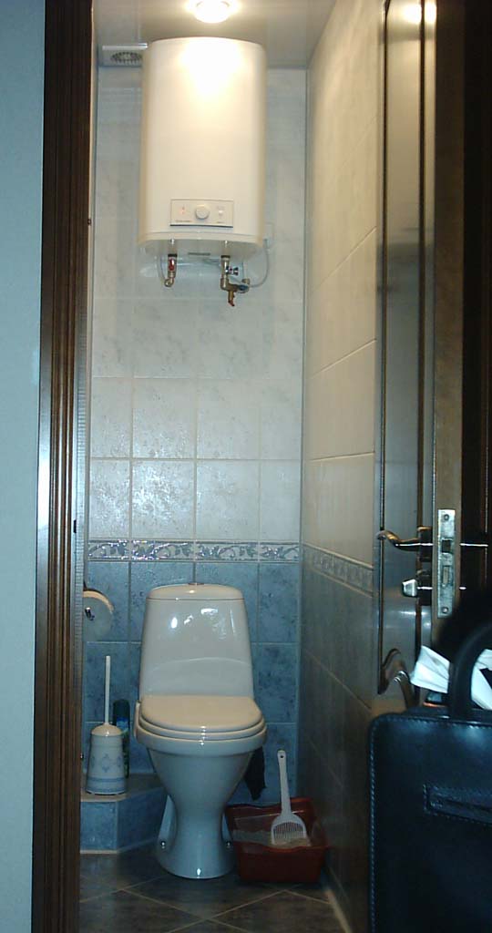

      31 мая 2005 в 23:56 Гілками Прикріплені файли (50 завантажити)
Насправді він трохи меньший ніж по твєму лінку. Там фото 50 чи 80л. А виглядає він так як на фото. Коротко - задоволені. Ніяких нарікань на роботу немає. Сім'я з 3-х дорослих. На кухню і душ з умивальником вистачає
Почитав параметри. Тама неправду написали. Потужність у нього 2х900=1800 Вт (а не 1600). Ну і максимальна т-ра здається не 70 а побільше. Точно зараз не скажу. Постараюсь завтра знайти мануал і глянути.

Re: "Отговорите" за и против Electrolux EWH 30 SL [Re: kilatiV]
      1 июня 2005 в 00:08 Гілками
этот как раз входит под потолок в туалете в грезонтальном положении
Глянь фотку. Ми теж спочатку думали в горизонтальне положення його поставити. Але разом з патрубками і трубками він не вміщався в туалет (раніше тут була кладовка). Тому поставили вертикально. І не жалкуємо. Він ні стоячим ні сидячим (сорі за подробиці ) не заважає. Це при тому, що унітаз практично впритик до задньої стіни соїть.
      1 июня 2005 в 00:49 Гілками
Сам бак по висоті (в моєму випадку) - 580 мм. Плюс штуцер і плюс кран і поворот. Це ще десь 100 мм. Отже бажано, щоб 700 мм була ширина кімнатки для горизонтального встановлення.
